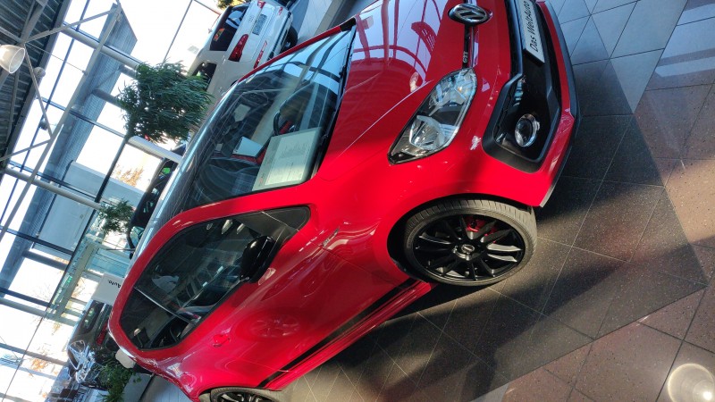

Wil even beginnen met 3 foto's, 1 zoals hij mijn aandacht trok online, 1 zoals ik hem voor het eerst i.r.l. zag in de showroom en 1 kort na de proefrit en aansluitende overhandiging.

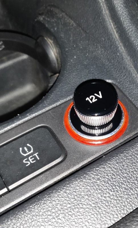

En verder vandaag mijn 3 dagen geleden bestelde artikelen uit Duitsland binnen gekregen, hier alvast een voorproefje.
De kleinste modificatie meteen uitgevoerd. Mijn Up! kwam met asbak en aansteker, maar aangezien ik al 17 jaar gestopt ben heb ik die echt niet meer nodig ;) Mooi opgelost zo toch?

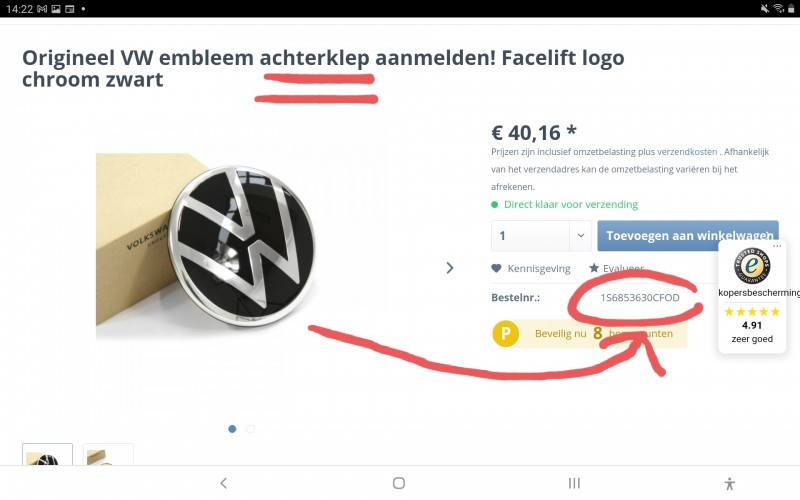

Heb je een nummertje? Zijn voor en achter hetzelfde?

Voor en achter zijn verschillend. Zie onderstaand de nummers voor het facelift logo:

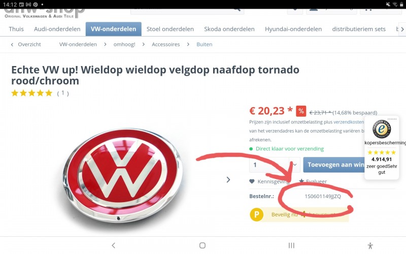

Bericht door Up!grade TSI » zo 25 dec 2022, 14:38
Klopt Derrek, thanks voor de bijval. Zie ook nog onderstaande info. Bij deze website wel wat goedkoper, op die bon hierboven zijn ex btw prijzen. Even een klantaccount aanmaken dan zie je de NL prijzen (iets hoger) Hou verder rekening met €15,90 verzendkosten.
@Ricardo, misschien ook leuk om je rooie wielkappen te upgraden naar nieuwe stijl? Tientje per stuk goedkoper als in NL
Hier de link en hieronder de foto's >>> https://shop.ahw-shop.de/original-vw-em ... warz-150mm

Bedankt ! De wielkappen in het rood zijn dezelfde bij mij. Maar goed om te weten want ze zijn al een beetje geoxideerd dus wou sowieso al nieuwe bestellen. Misschien gelijk maar alles in 1 keer bestellen met de logo’s voor en achter ..

Graag gedaan. Oh ik dacht op je foto's gezien te hebben dat je nog wielkappen met 3d (opgelegde) letters hebt. Die hierboven zijn glad, maar misschien heb ik het niet goed gezien πŸ˜‰

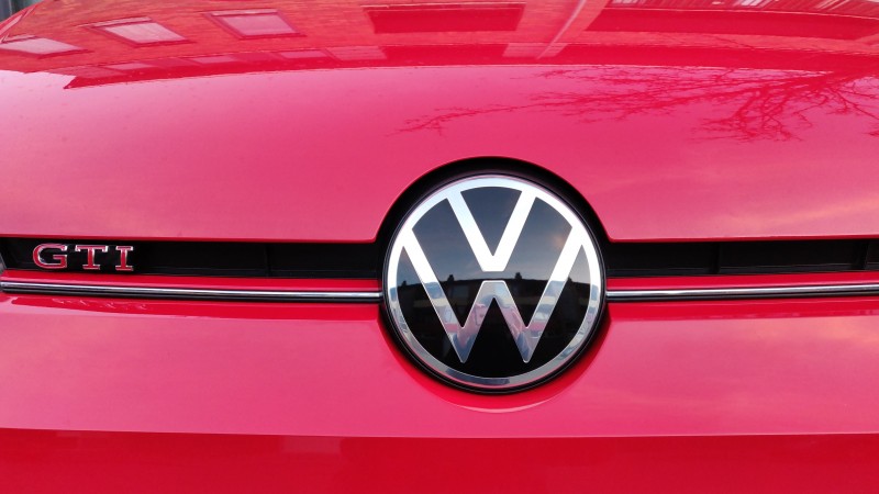

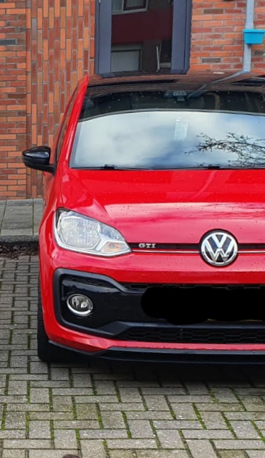

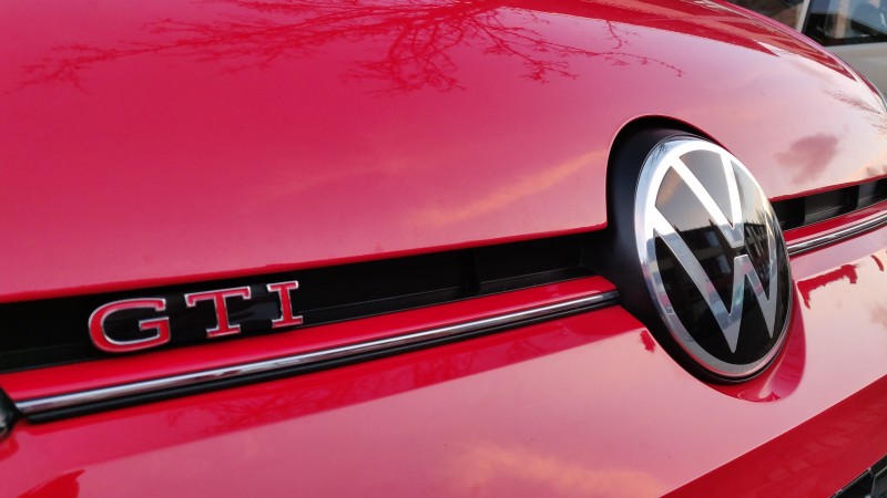

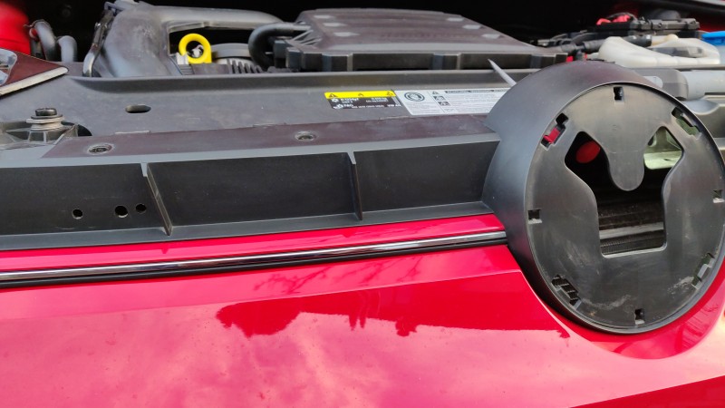

Tweede Kerstdag, droog en 6 graden buiten, tijd voor weer een nieuwe mod dusπŸ€—
Vandaag de Up! een modern snoetje gegeven, a la het VW gezicht van vandaag de dag.
Om bij het VW logo te kunnen moet je 5x torx t25 losdraaien, voor de GTi rijders kun je dan tevens bij het GTi logo welke ook met 1x t25 vastzit. Verder heb je vooral heel veel geduld en doorzettingsvermogen nodig, maar ook een haakse torx-sleutel om achter het GTi logo te kunnen geraken. Tevens is een errug lange platte schroevendraaier makkelijk om het VW logo te ontclippen, dit kun je nadat je de 5 t25 losgemaakt hebt. Dan moet je dat gedeelte voorzichtig iets naar je toe trekken, in de dan ontstane kier stop je het handvat van een andere schroevendraaier of iets anders wat die taak ook kan uitvoeren, zie foto -tijdens-. Veel succes en tot de volgende mod.
VΓ³Γ³r:
Tijdens:
Na: :whistle:

Nice ! Zit hem toch in de kleine details he
Up TSI Beats 17’ :ugeek:
Re: Erik's 3-deurs Tornado Rood Up! GTi
Bericht door Up!grade TSI » do 29 dec 2022, 19:48
Thebeatsgoeson schreef: ↑
di 27 dec 2022, 17:39
Thanks, ja...zo kun je je nog een klein beetje onderscheiden :D

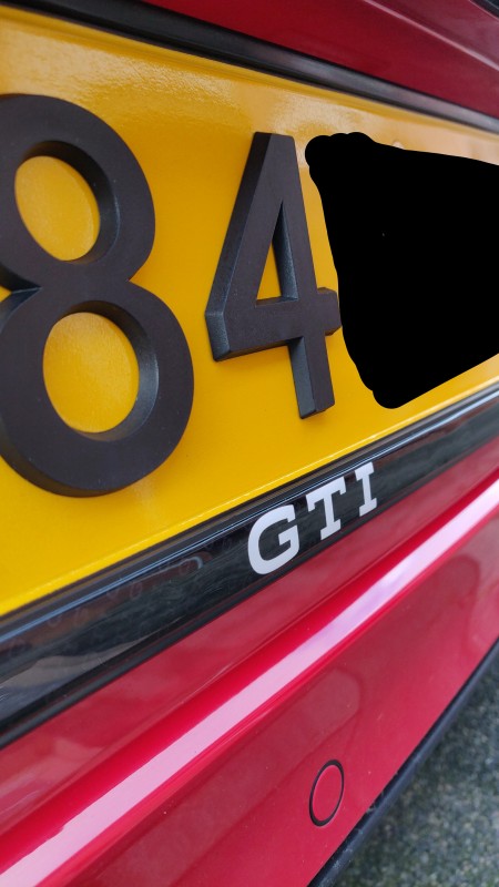

Iedereen nog de beste wenschen en vandaag weer een kleine modificatie uitgevoerd πŸ€—
Kentekenplaten luxe (met opgelegde letters) en uit de VW webshop, houders met GTi logoπŸ‘ŒπŸ»

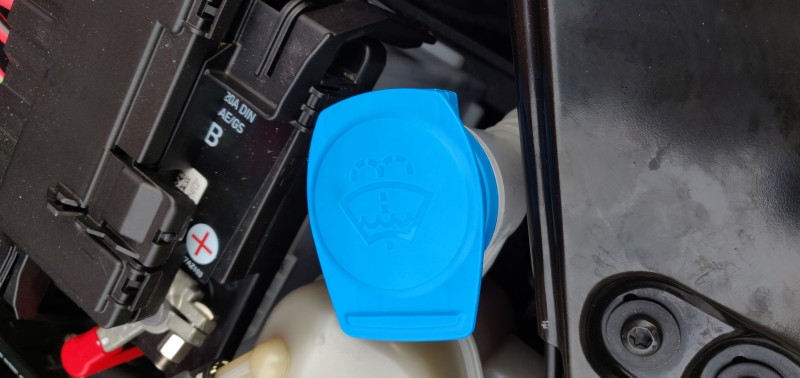

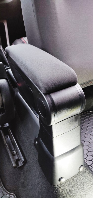

Vandaag alweer 2 modjes uitgevoerd, de degelijke armsteun en de handige vuldop.
Was nog wel een aardig geknutsel die steun, goed gereedschap is wel een vereiste. Gelukkig heb ik dat dus kwam uiteindelijk alles goed.
De foto's vΓ³Γ³r en na spreken voor zich πŸ‘ŒπŸ»
