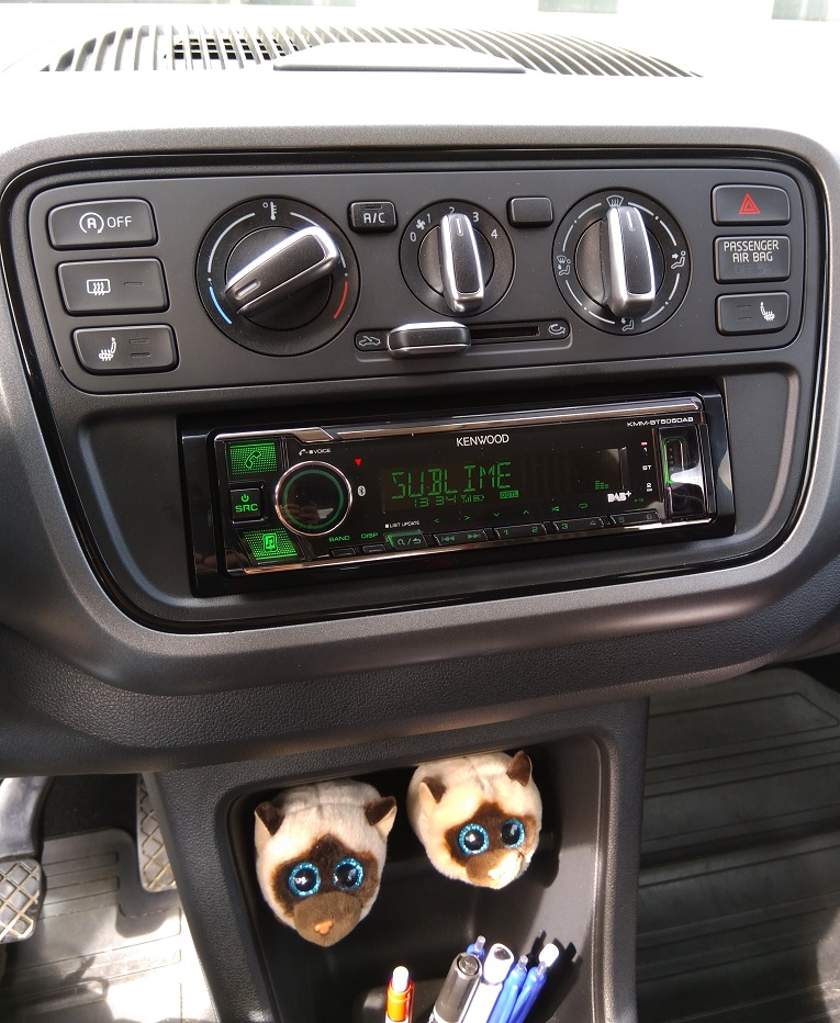

Waar ik me wel enorm aan ergerde waren de fabrieksradio en de Garmin. Ja, het ziet er netjes uit, zeker weten. Maar toch heb ik er geen vrienden mee kunnen worden. Elke rit weer eerst die Garmin erop klikken om beschikking te hebben over een carkit vind ik irritant en als ik de Garmin gewoon altijd zou laten zitten voelt het als een uitnodiging naar inbrekers om je ruit in te slaan en de Garmin te stelen. Dat ze die Garmin zouden stelen vind ik daarbij nog geen eens het ergst, het ingeslagen raam is dan veel irritanter. Daarnaast had ik issues met de DAB-ontvangst van de radio, het lag voor de hand dat het euvel aan de antennevoet zou liggen maar los daarvan vond ik de bediening van de radio ook niet fijn.
Aangezien ik met m'n vorige auto's niet heel erg lang heb gedaan was ik eigenlijk aanvankelijk niet van plan iets aan de radio te gaan doen. Ik weet dat velen de fabrieksradio en Garmin fraai vinden dus leek het me met het oog op de inruilwaarde beter om het te laten zitten. Echter hebben we thuis besloten dat deze auto langer mee moet gaan dan de vorige auto's, en dus niet in de loop van volgend jaar weer iets anders kopen ... :?
Maar als ik dan toch langer met deze auto ga doen dan wil ik wel een radio waar ik gelukkig van word.
Dit zooitje moest er dus uit:
En dit waren de nieuw aangeschafte spulletjes:
Het radioframe is trouwens origineel VAG, onderdeelnummer: 1S0858069E QWA
Bij demontage bleek de originele antennevoet niet al te best bestand te zijn tegen de elementen, geen wonder dat de ontvangst beroerd was.
De oxidatie was lastig van de lak af te krijgen, maar na een beetje zoeken op Google bleek een citroen heel effectief. Daarna kon de nieuwe antenne erop, na wel eerst de voet ingevet te hebben om oxidatie tegen te gaan. Daarna kabels trekken van de antenne en microfoon en uiteraard een geschakelde 12V zien te vinden. Die heb ik van de 12V aansluiting getapt (uiteraad geen 'Scotch Blocks' gebruikt).
Het scheelde dat de nieuwe radio een kort chassis heeft aangezien er 2 adapters op de originele Quadlock-stekker moesten. Eerst van Quadlock naar ISO en daarop weer de ISO naar Mitsumi adapter die Kenwood meeleverd bij de nieuwe radio. Die extra ruimte die je overhoud achter de radio komt dan mooi van pas.
Een poosje knutselen verder zat alles erin, kleur ingesteld op groen (dat hoort natuurlijk in een Skoda ;) )
Nu heb ik dus het gemak van een in de radio ingebouwde carkit waar ik heel erg blij mee ben. Ook ben ik zeer tevreden met de Kenwood radio. In m'n vorige auto had ik de voorganger van dit model en daar beviel hij me ook al super. De ontvangst van de DAB-antenne is ook uitstekend, nog beter zelfs dan de Calearo Shark2 DAB-antenne die ik bij m'n vorige auto had ingebouwd. Ik heb niks te klagen over de 6 speakers die af-fabriek al in mijn Citigo ingebouwd zitten dus daar heb ik verder geen upgrades aan uitgevoerd.
Is met de nieuwe radio alles beter? Nee, natuurlijk had de oude setup ook voordelen. Ik had al benoemd dat de originele radio er mooi uitziet, die past prachtig in het interieur, beter dan welke aftermarket-radio ook. Ook kon ik met de fabrieksradio de instellingen van de PDC-piepjes instellen, dat kan nu niet meer. Ook dempte het geluid van de originele radio als je achteruit reed zodat je die piepjes beter kon horen, dat gebeurd nu niet meer. De PDC werkt overigens nog wel gewoon, de instellingen zijn gelijk gebleven, alleen moet ik het volume nu zelf verlagen als ik de piepjes beter wil horen.
Bij het achteruit rijden gaf de Garmin trouwens ook beeld bij de situatie achter de auto waarbij je kon zien aan welke kant er een obstakel staat, dat voordeeltje is nu ook weg al stoort me dat niet. Daarvoor heb ik immers spiegels. :mrgreen: Het gegeven dat de Garmin toont dat er een deur, achterklep of motorkap open staat is ook iets dat ik nu kennelijk zelf maar in de gaten moet houden. :lol:
De gimmick van allerlei info voor je neus hebben is met het verdwijnen van de Garmin nu ook weg, maar heel eerlijk gezegd mis ik dat ook niet. Na verloop van tijd was het nieuwtje er af en in het donker vind ik het eigenlijk juist wel erg prettig dat die Garmin er niet meer staat. Het kijkt wat rustiger van je af zonder zo'n scherm schuin voor je. De gegevens die de Garmin kon tonen moet ik nu maar op de tacho-unit bekijken als ik dat perse wil zien.
"Maar hoe doe je dat dan nu met navigatie?" Eigenlijk gewoon zoals voorheen; smartphone. Sowieso heb ik zelden navigatie nodig, maar als ik het dan eens nodig heb gebruik ik m'n smartphone, de navigatie in de Garmin vond ik überhaupt al niet aan te bevelen.
Al met al heel blij met de nieuwe setup, niet ieders ding dat snap ik heel goed, maar dat hoeft ook niet. De Garmin en fabrieks DAB-radio hebben overigens beide al een nieuw baasje gevonden.

Zit wel een carkit in hoor. Bij de foto's zie je het telefoon-symbooltje op de radio staan en een fotootje van het microfoontje bij de hemelbekleding.
Dat microfoontje moet ik overigens nog even anders positioneren, hij pikt teveel extern geluid op dus hij moet wat dichter naar de bestuurder toe. Wordt binnenkort opgelost, ik heb wat in bestelling staan. ;)

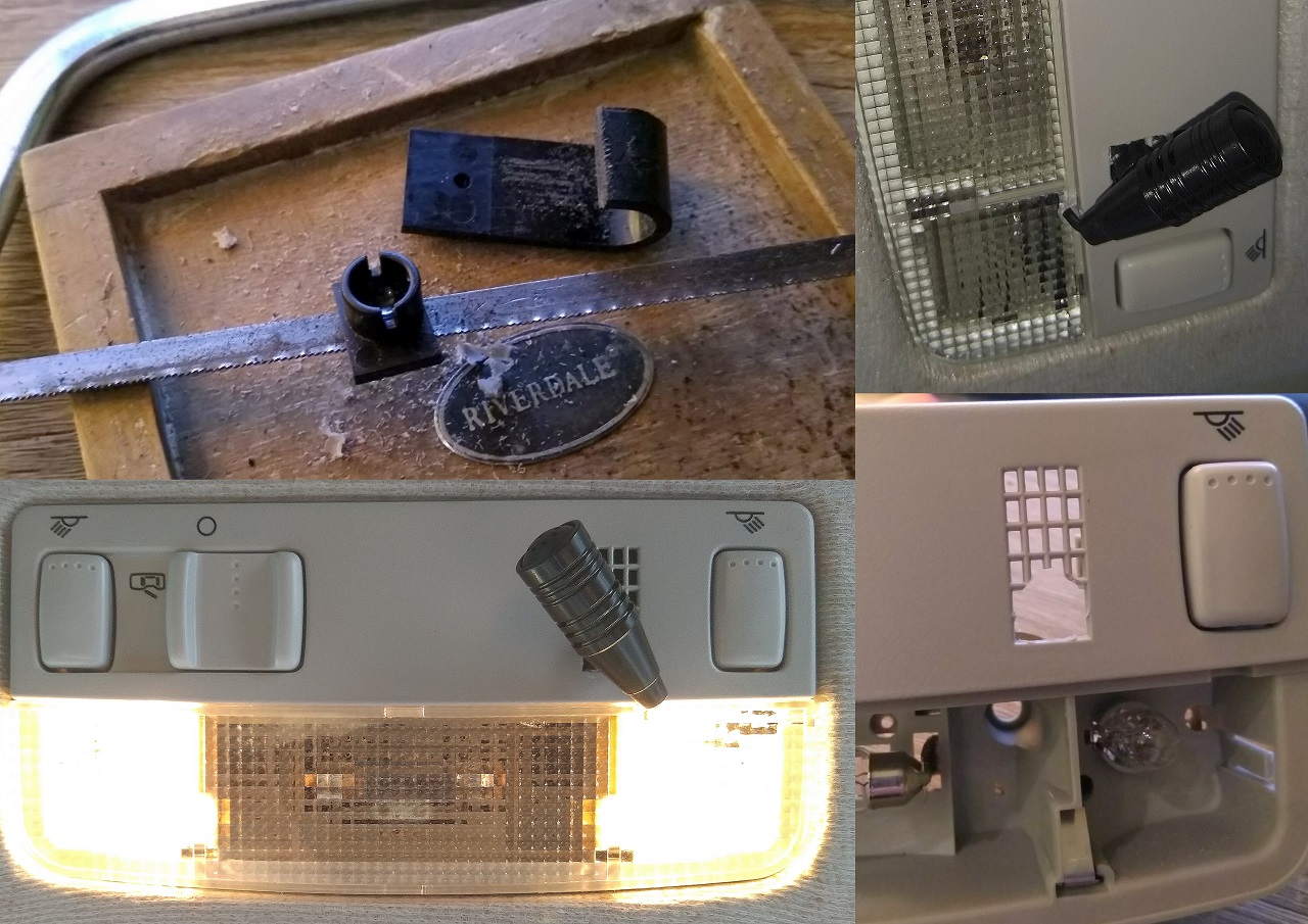

Na de inbouw van de nieuwe radio heb ik de interieurverlichting aangepakt. Ik wilde graag iets meer licht en leeslampjes, daarbij kwam ik uit op onderdeelnummer: 3B0947105C. Lang verhaal kort; uiteindelijk heb ik 1TD947105 besteld via AliExpress. Ziet er precies hetzelfde uit, wel stukken goedkoper. Waarschijnlijk een gevalletje Aziatitische productie vs Europese productie. Daarna de microfoon voor de carkit eraan geknutseld en ik ben nu stukken beter te verstaan voor degene die mij belt onderweg.
Ik had ook een ander microfoontje kunnen kopen die ik achter het roostertje had kunnen wegwerken, maar ik vond ze te duur en ik las berichten over matige kwaliteit van het geluid. In dat geval had het geen zin en had ik de microfoon net zo goed bij de voorruit kunnen laten zitten. Vandaar dus toch deze net iets minder mooie oplossing. Ik heb er persoonlijk overigens geen probleem mee als je het microfoontje ziet.

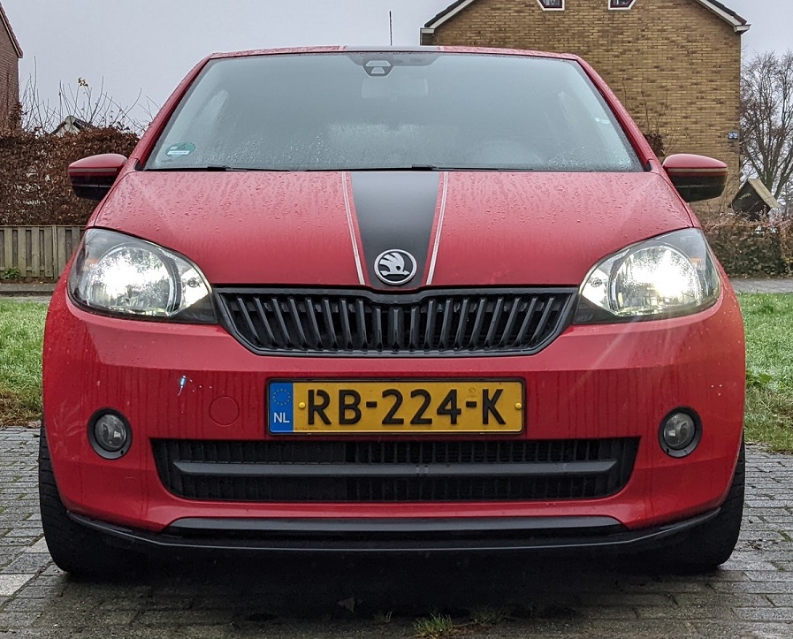

Op nieuwjaardag was de Citigo alweer de klos en pakte ik hem z'n grille af waarmee hij uit de fabriek is gekomen. :mrgreen: Ik vind die chromen lijst om de grille maar niks. Een compleet zwarte grille is veel passender. Ik heb nog even de grille-lijst van de Monte Carlo overwogen, maar die is hoogglans zwart en dat vind ik niet mooi, en is tevens verschrikkelijk duur.
Ik heb gekozen voor onderdeelnummer; 1ST853653B 9B9 die is gewoon mat zwart en staat super.

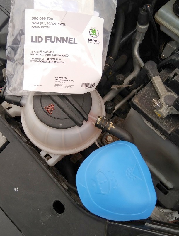

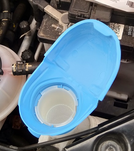

Wat kwam er daarna ook alweer? Ohwja, natuurlijk; het Skoda simply clever ruitensproeierreservoirdopje en trechter in 1. :mrgreen: Vond ik gewoon leuk om te hebben. Kost bijna niks.

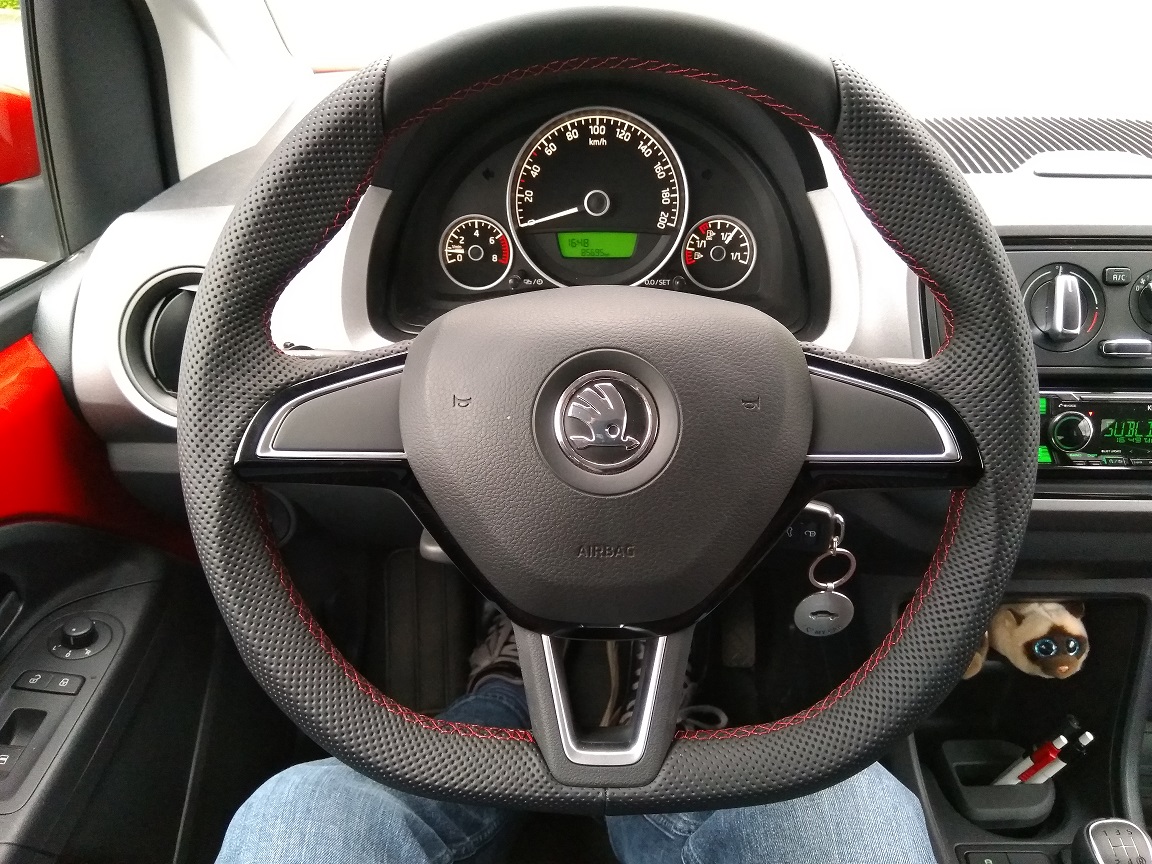

En dan het mooiste wat ik tot nu toe heb veranderd aan de Citigo ... ik ben er nog elke dag zo blij mee als ik het aanraak; het Skoda Monte Carlo stuurwiel. (1ST419091G HUT) Hij is verschrikkelijk duur, maar ligt zo lekker in de hand en is zoooo mooi! :romance-hearteyes: Door een financiële meevaller kon ik mezelf hiermee even verwennen.

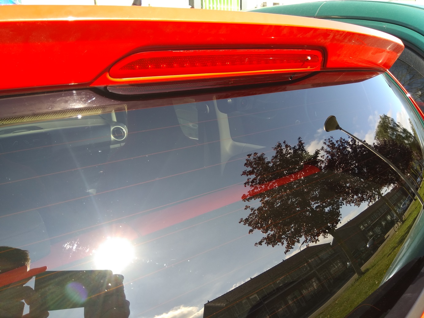

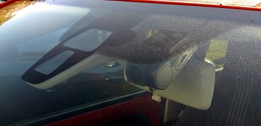

Het laatste project van de afgelopen tijd was installatie van een dashcam. Ik wilde dit keer zowel voor als achter een camera en ik heb hiervoor een Viofo A129 Duo gekozen, inclusief hardwirekit en een polarisatiefilter voor de voorste camera. Achter is dat filter niet nodig aangezien die ruit getint is.
Installatie van de voorste camera is uiteraard super simpel.

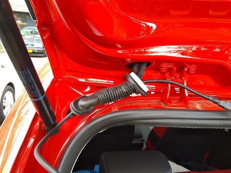

De achterste is lastiger .. want waar plaats je die? Verschillende opties overwogen, maar uiteindelijk toch gekozen voor de moeilijkste optie die naar mijn idee wel het netste eindresultaat geeft. Bovenaan de achterklep met de kabel netjes weggewerkt. Dus dan heb je eerst het hele gehannes met zo'n USB-kabel door zo'n doorvoerrubber zien te wurmen;
En daarna een gat in de achterklep boren/vijlen op de plek waar de camera zit. Maar het eindresultaat mag er zijn. ;)
Ik heb later de randen langs de stekker nog afgekit en de kit en stekker rood gemaakt met de lakstift die ik voor m'n auto heb.

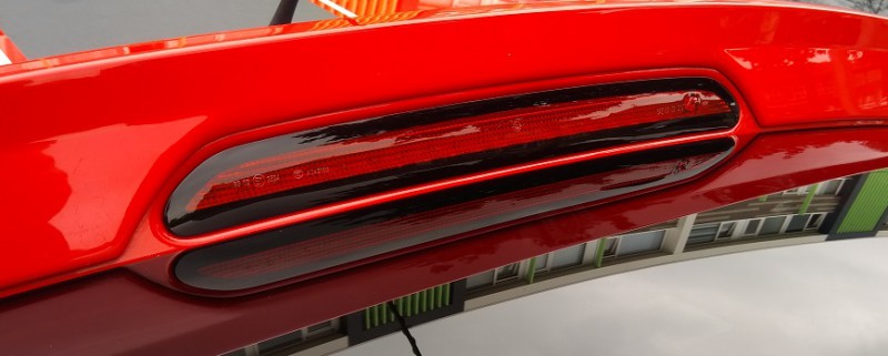

Helaas was bij dit hele project het derde remlicht wel beschadigd geraakt omdat deze er even uit moest, ik heb ervoor gekozen maar een nieuwe te bestellen. Alleen het actuele onderdeelnummer 3CN945087 bleek wel net iets anders te zijn dan degene die erin zat. De nieuwe heeft een zwarte rand ipv dat hij helemaal rood is. Daarnaast vond ik hem verbazingwekkend duur €79,08 bruto, ex BTW! Dat zijn zowat Lexus-prijzen. :?
Maargoed, dat is ook weer gefixt.

Mooie upgrades, vooral dat stuur is echt heel mooi inderdaad!

Ook had ik de verlichting in de koplamp nog geupgrade naar LED. De H4'tjes vervangen voor Philips Ulitinon Pro6000HL, en de dagrijverlichting/stadlichten naar deze;
Al werken die niet zonder modificaties want deze lampjes verlangen hun stroom iets anders aangeleverd te krijgen dan dat de fitting ze dat geeft;
DRL probleem.png (267.14 KiB) 13295 keer bekeken
Dat vergt dus ook weer een beetje knutselen om het werkend te krijgen. :mrgreen:
Maar het resultaat mocht er wezen, en in het donker was ik echt ontzettend blij met de LED-H4'tjes. Waarbij ik moet opmerken dat die lampen in Duitsland overigens over 'Straßenzulassung' beschikken waardoor ze dus op de openbare weg gebruikt mogen worden. Ik had navraag bij de RDW gedaan of ze daardoor ook in Nederland toegestaan zijn, en daar kreeg ik als antwoord dat dat mag zolang de verlichting aan de overige wettelijke eisen blijft voldoen.
