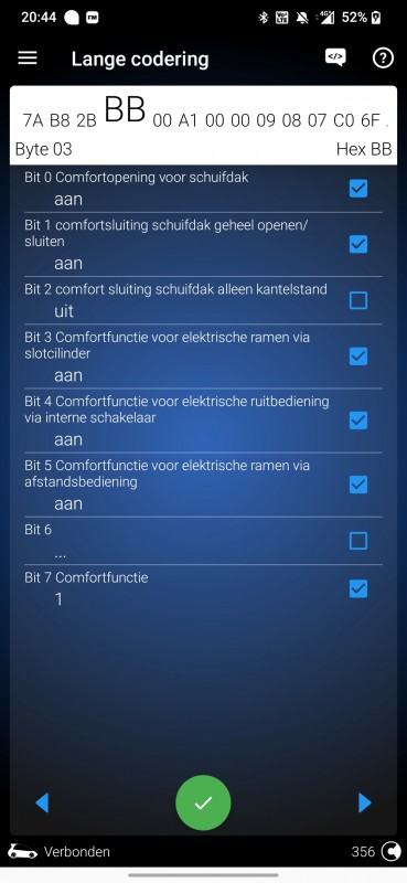

Thanks man! Ik ga eens kijken naar die hamerite. Alleen moet het eigenlijk wel weer mooier en warmer weer daarvoor zijn, de loods waar ik kan staan is 20km van mijn huis, dat is ook niet echt handig met vers geverfde trommels...😅

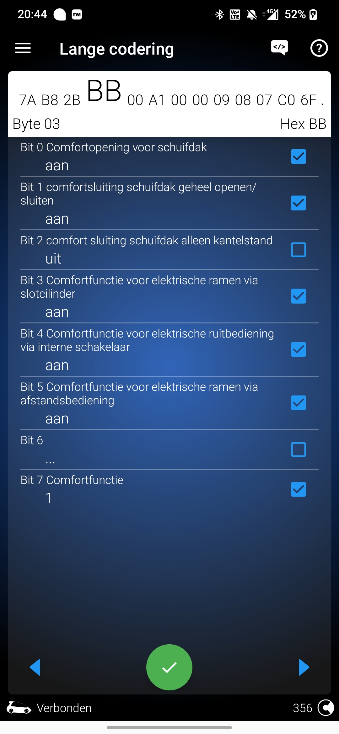

Hieronder de instellingen voor de Scandinavische verlichting en het schuifdak, bij mij staat er een vinkje teveel aan daarom gaat het schuifdak alleen in de kantelstand via de sleutel. Die moet ik nog eens uit vinken.
Mocht het niet lukken hoor ik je!
Gedaan maar krijg mn ramen en dak niet open of dicht met de sleutel :?

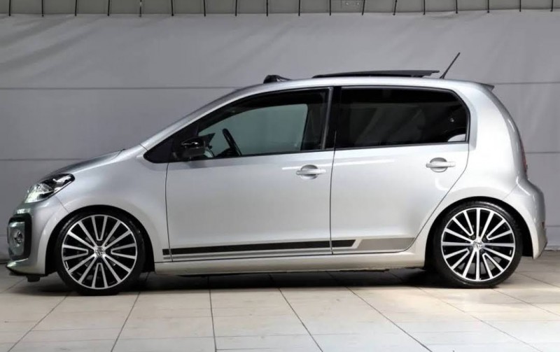

Je Up staat er trouwens goed bij, misschien voor nog een spacertje?
Zo staat ie bij mij:

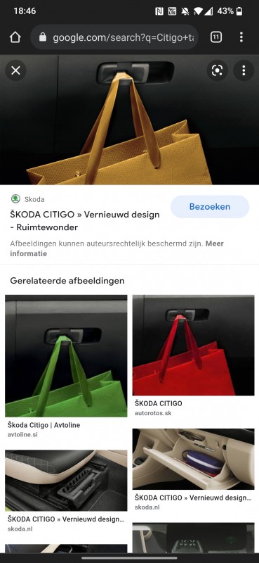

Goedenavond beste mensen!
Ik kwam er achter dat er in de Citigo een mooie haak in het greepje van het dashboardkastje zit. Dat lijkt mij ook wel mooi voor in de Up!
Weet iemand of dit los te vervangen is? En zo ja wat is het onderdeel nummer?
Voorbeeldje:

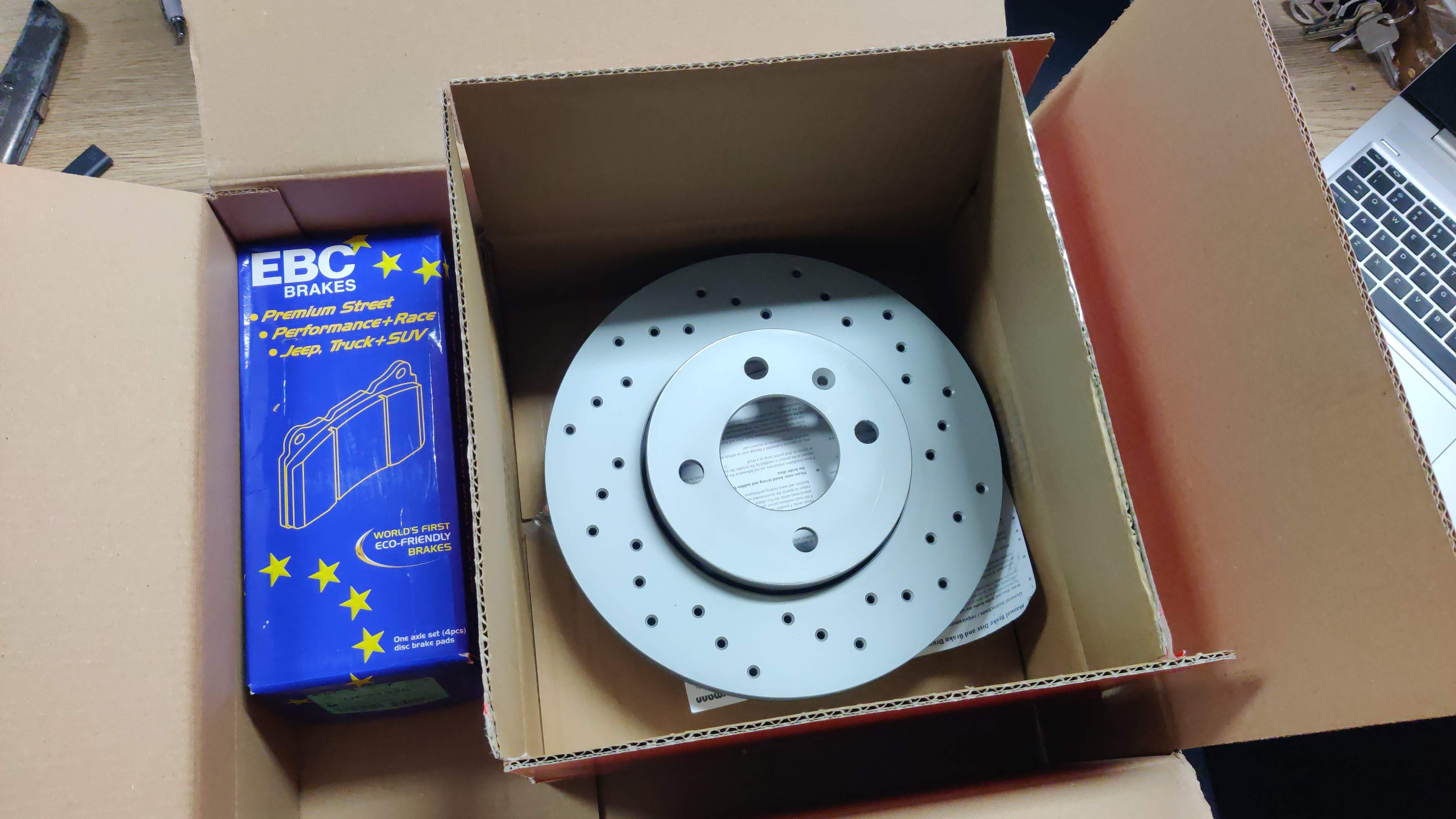

Goedenavond allemaal!
Na een wat langere tijd stil te zijn geweest weer even een update van mijn kant.
Want we hebben natuurlijk niet stil gezeten.

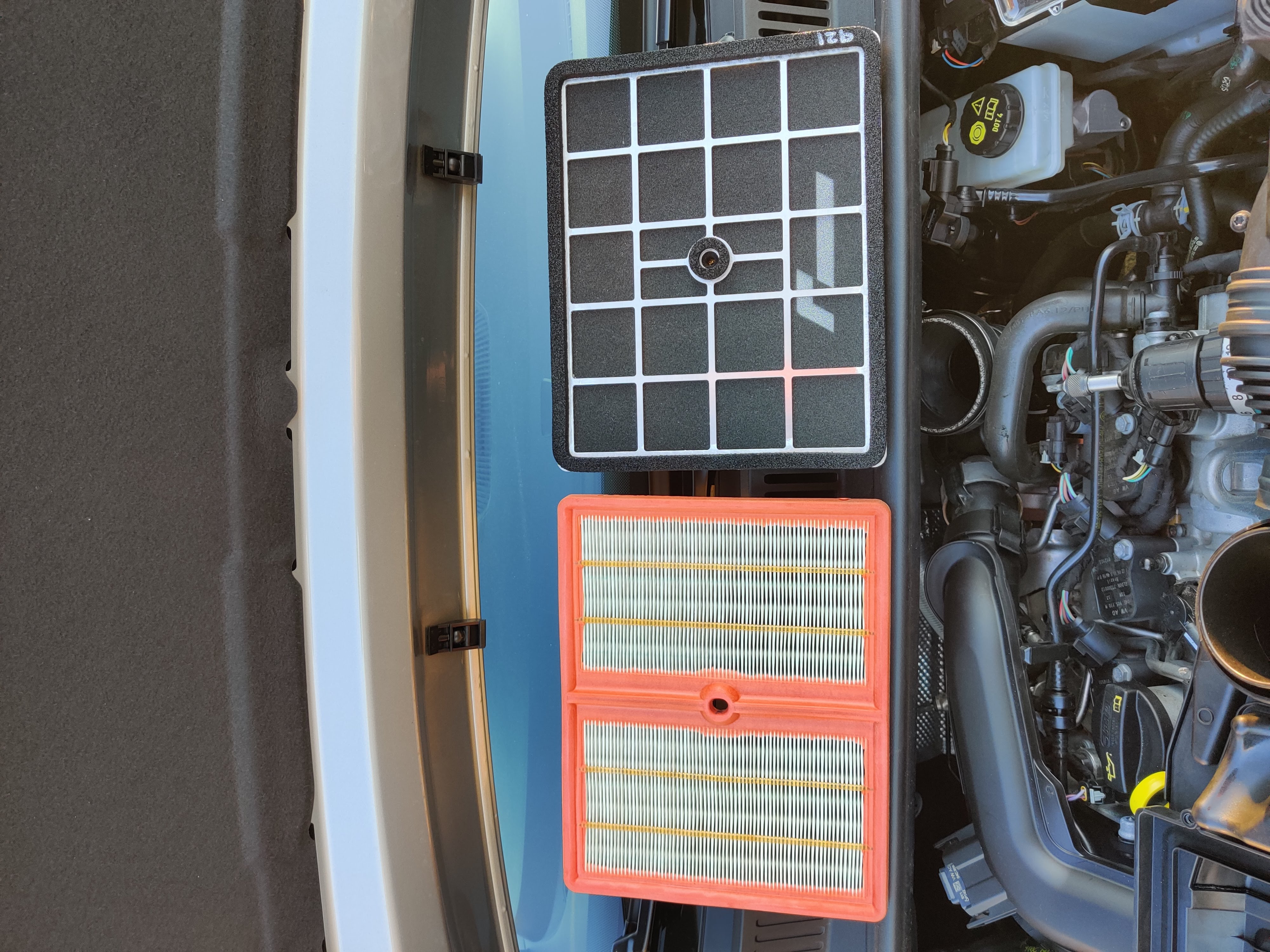

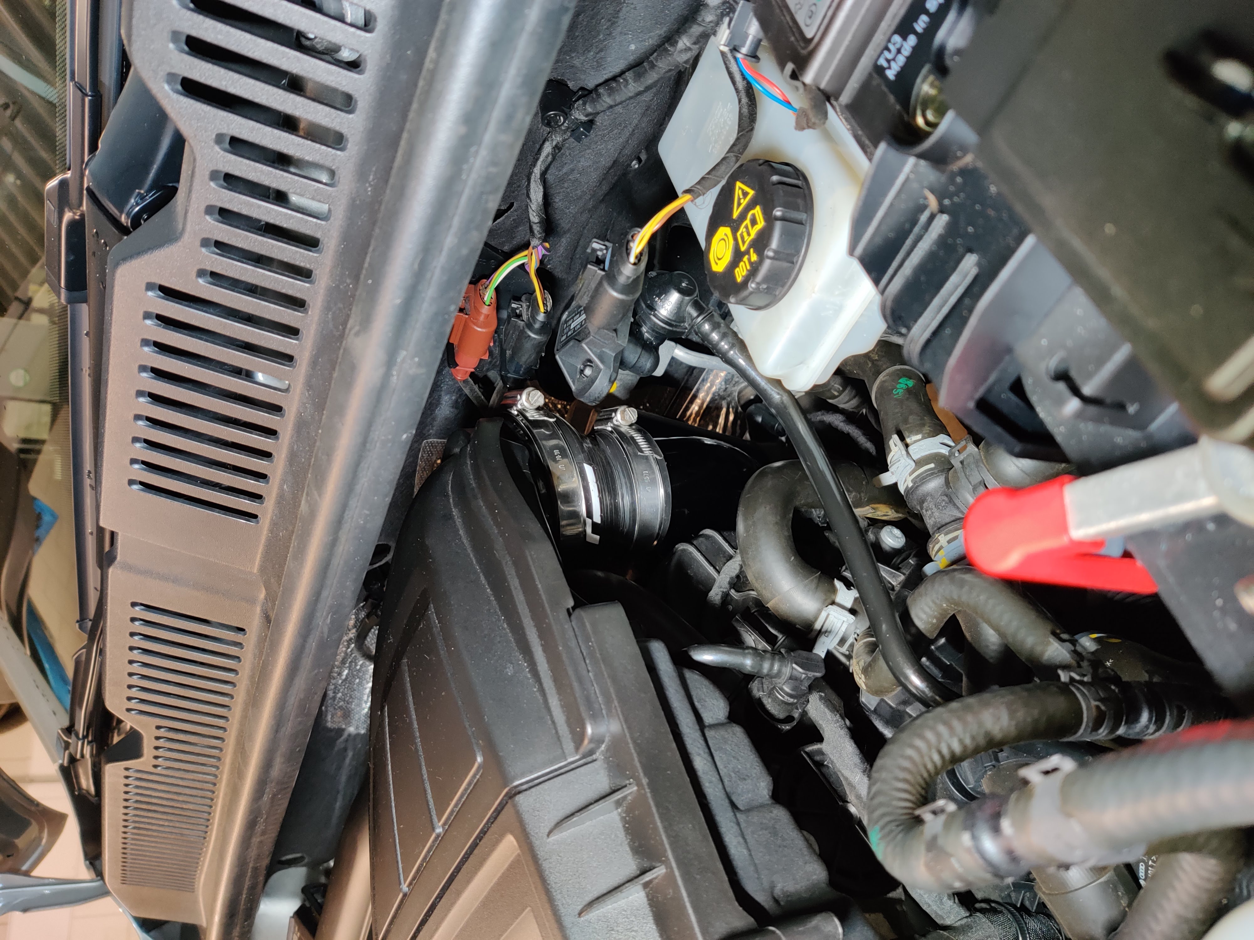

Wat hebben we gedaan in de tussentijd:
- Nieuwe ruitenwissers voor + achter van Bosch
- Turbo elbow van Racingline gemonteerd
- Luchtfilter vervangen voor een exemplaar van Racingline
- EBC Greenstuff remblokken en Zimmermann Sport Z remschijven gemonteerd
Het plan is om komende zomer langs de chipper te gaan😊

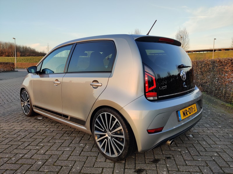

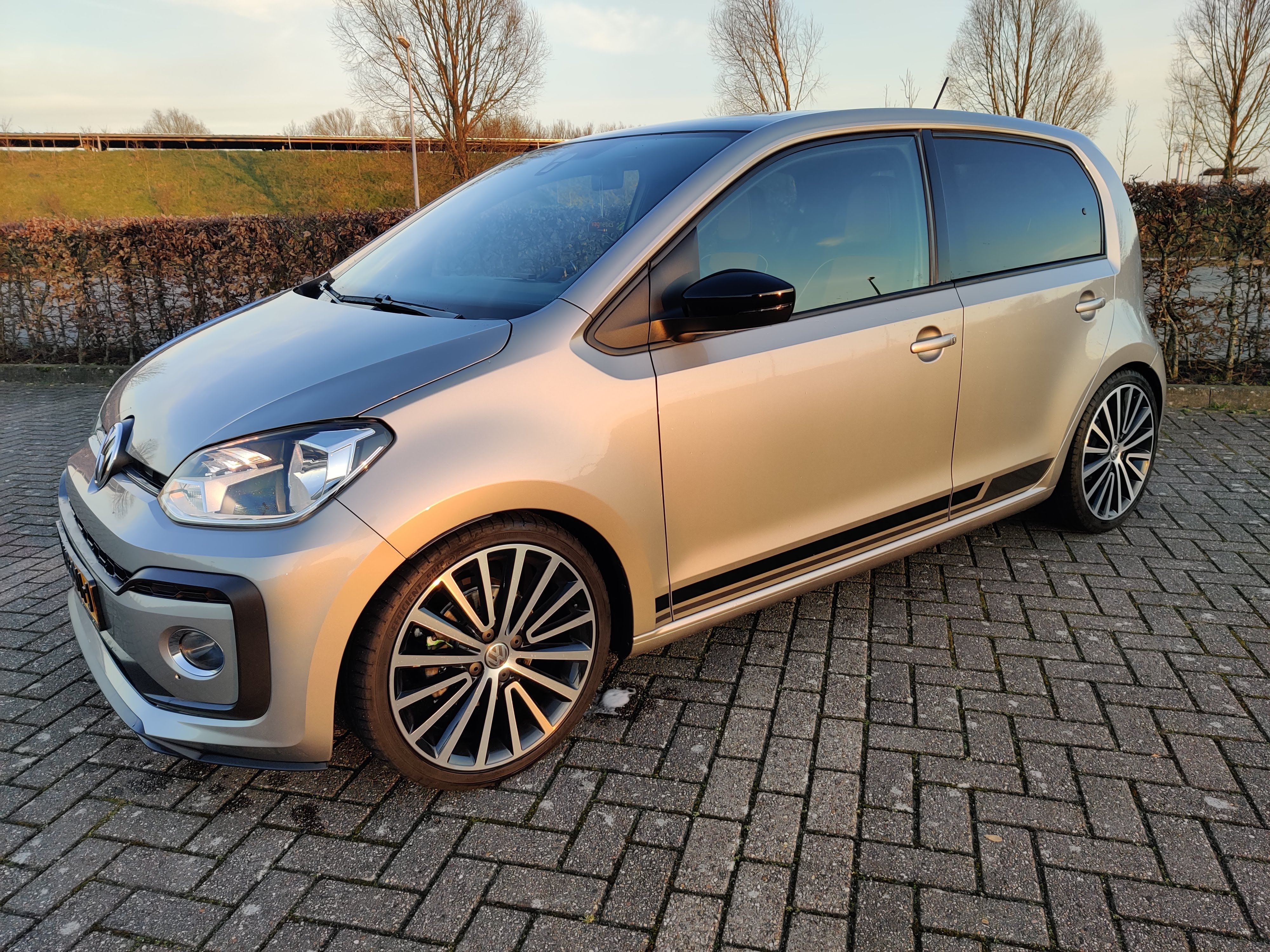

Zo maar even twee plaatjes. Omdat het kan😉
Re: Up! TSI Dark Silver
Bericht door Tom Westendorp » di 15 mar 2022, 11:37
Wat blijft een subtiel verlaagde up! toch een heerlijk vierkant karretje :D

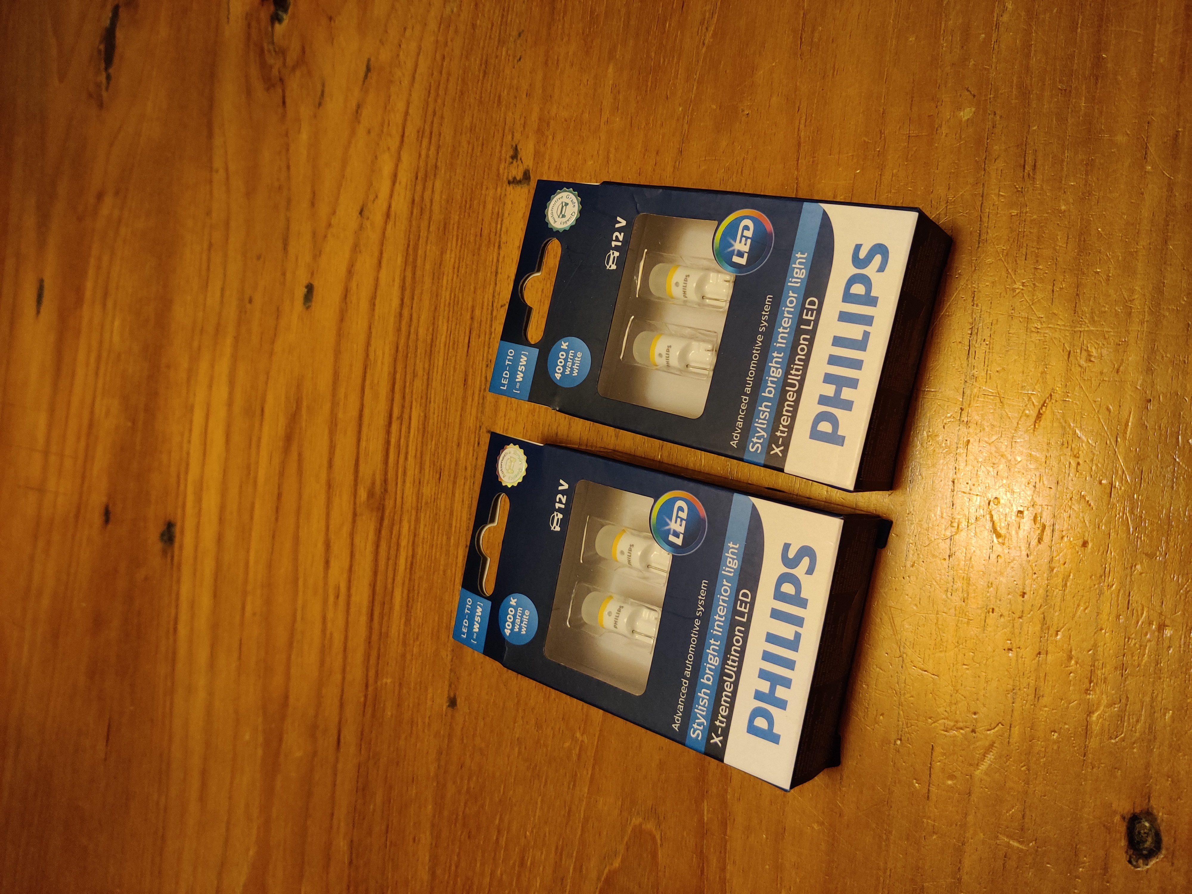

Na inmiddels twee verschillende setjes LED interieur verlichting te hebben gehad heb ik wederom opzoek naar een set waar iemand goede ervaringen mee heeft.
Ik ben opzoek naar; een set van 4 lampjes T10 LED. Niet te blauw want dat staat zo fout, gewoon helder wit.
Tot nu toe heb ik problemen gehad als:
- lampjes die niet helemaal uit gaan en blijven branden op lekstroom.
- storingen op canvas / zekeringen.
Ik hoor graag of iemand een goede suggestie heeft voor LED interieur verlichting!
Onderstaande set werkte niet goed, blijft gedimd branden.

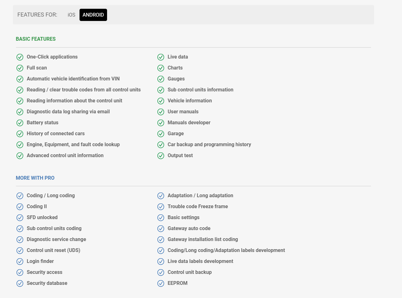

Vraagje OBD11 dat is een app?
Zoja werkt die samen met OBDLink LX Bluetooth?
En is dit in een Mii uit 2016 post-facelift (dubbele raambediening aan bestuurderskant) te doen en dat voornamelijk de Scandinavische verlichting vind ik heel interessant....
Ik heb de OBDLink LX voor het onderhoud aan mijn BMW motor en het digitale deel wat daarbij komt kijken...
Thanks man! Het ziet er super dik uit inderdaad. Toen hij eerst nog lager stond kon ik echt bijna nergens komen zonder de grond te raken, daarom staat hij nu ook wat hoger.
OBDEleven is een dongle gecombineerd met een eigen app.
Niet de goedkoopste, wel erg goed. Zeker met een pro licentie kan je eigenlijk alles doen wat je met VCDS / VAGCOM ook kan.
Ik weet niet waar je vandaan komt, maar ik ben eventueel bereid om e.a. aan te passen voor je mits we niet te ver bij elkaar vandaan wonen.
(Deze aanbieding geldt ook voor andere forumleden:))
