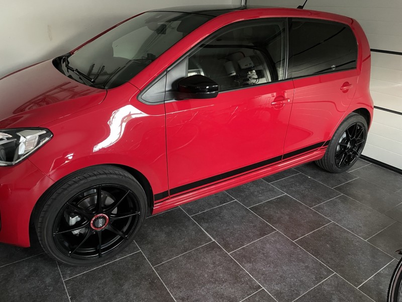

Vandaag na mijn jarenlange ervaring met auto individualiseren weer een wijze les geleerd.
Nog beter meten en haastige spoed is zelden goed.
Heb dus na lang zoeken mijn gewenste OZ Formula HLT velg gevonden.
Te groen om ze nieuw te kopen en vanuit de ervaring dat alles een keer langskomt op het web deze gevonden.
Van een mooie Fiat Abarth maar dus met verkeerde centrering en zonder bouten.
Nu wist ik al dat daar van die HEX Inbus wiel bouten in moeten. Die hebben een smalle kop.
Deze dus qua lengte ongeveer opgemeten van origineel en toen besteld, 28mm lang en konisch was het kortste wat ik zo kon vinden. Fullcartuning nog gebeld als hofleverancier en die hadden idd ook geen kortere.
Dus toen de bouten en passende centreerringen binnenkwamen snel ff langs de bandenboer tussen de afspraken door om de banden om te leggen en de OZ meteen te monteren.
Dat ging voorspoedig en ik kon tijdig voor de volgende afspraak weer op weg.
Toch iedere keer spannend of zo’n velg niet krom is of beschadigd bij het (de)monteren van de banden.
Ik rijd daar weg en hoor een raar geluid achter…….de bouten lopen in de remtrommel aan.
Wat nu te doen, niet veel tijd. Bouten inkorten had men geen zin in en ik eigenlijk ook niet.
Dus toen maar de oude Autec velgen met niet aanlopende normale bouten gemonteerd en gebruikte banden die te groot zijn. 205/45/17. Maar ja beter dan met straks kapotte remmen achter. Ik moest toch weer thuis komen.
Niemand die het ziet, velgen zijn allebei zwart toch
Alleen het bandenspannings lampje brandt nu maar dat zal wel door het verschil in wielomtrek achter en voor komen vermoed ik.
Nu maar een paar Spacers van 3mm besteld voor achter. Kan hij achter toch wel hebben qua ruimte.
Let dus op met te lange wielbouten voor de Up aan de achterkant.

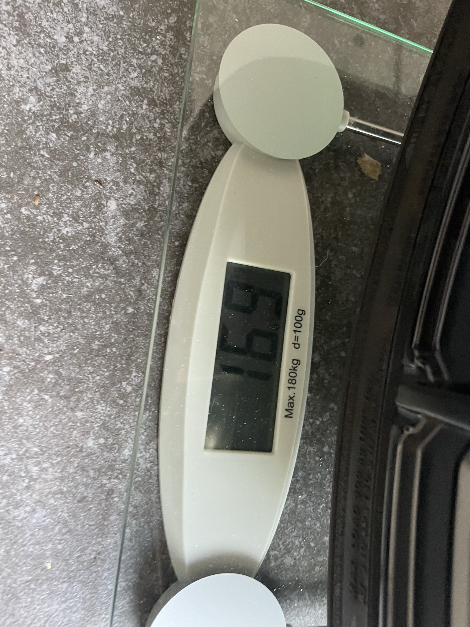

Inmiddels toch het flexje gepakt en de boutjes 2mm ingekort, geen aanlopen meer achter in de remtrommel.
Helemaal blij met mijn OZ-tjes.
Wegen trouwens bijna exact hetzelfde als de Autec Clubracing.
16.9 kilo met dezelfde 205/40/17 Yokohama band.
En met 7,5x17 ET35 het maximum wat aan de voorkant net binnen de wielkast valt. Als ik erbovenop kijk is ie er net binnen.
Aan de achterkant is zoals bekend nog ca 5mm meer ruimte voordat ie uit de wielkast steekt
