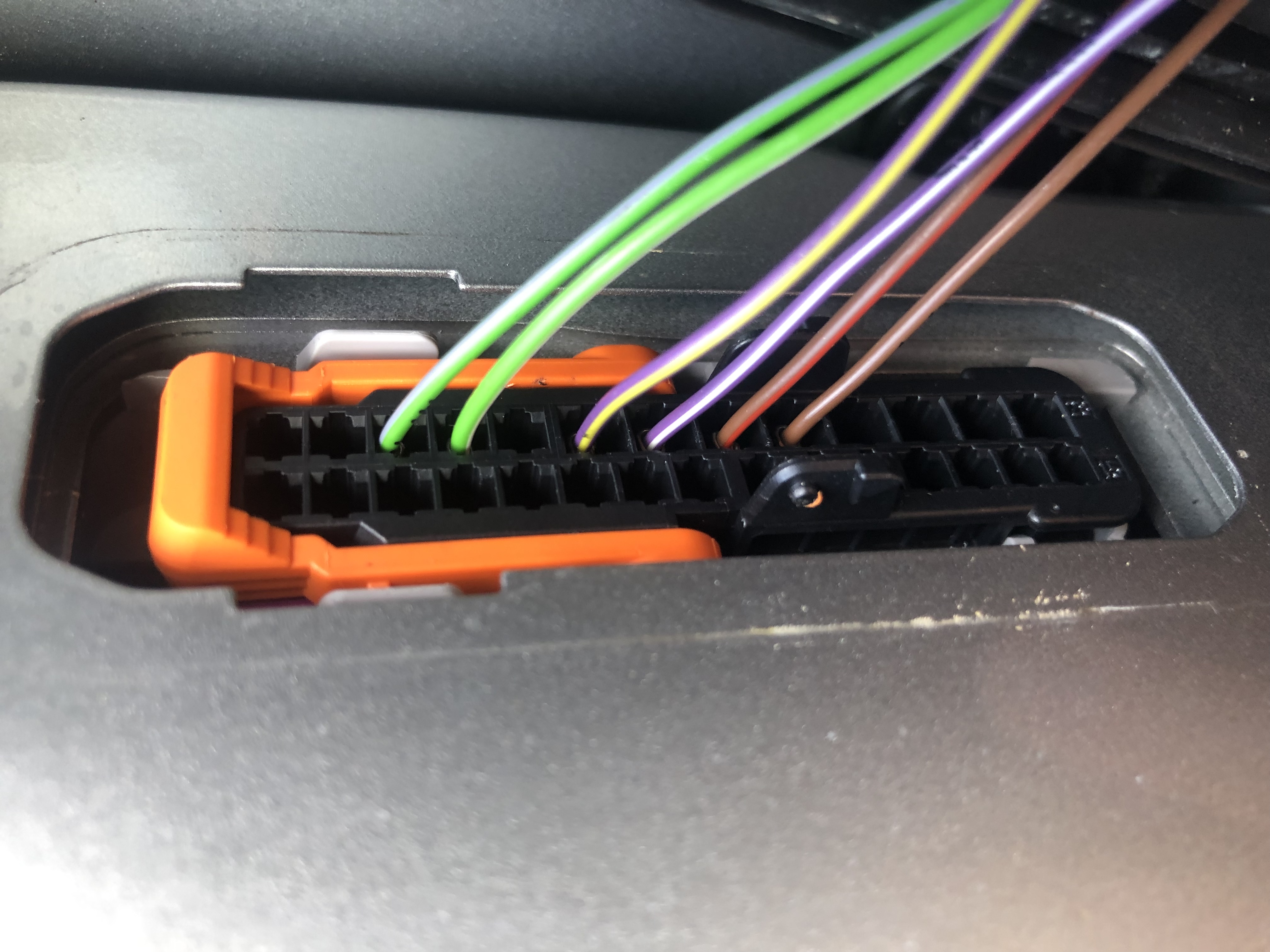

Achter het kapje voor bedrading wat naar de achterportieren gaat zitten al draden in, weet iemand waarvan deze zijn? En of kan ik hier ook bedrading voor speakers bij plaatsen?
