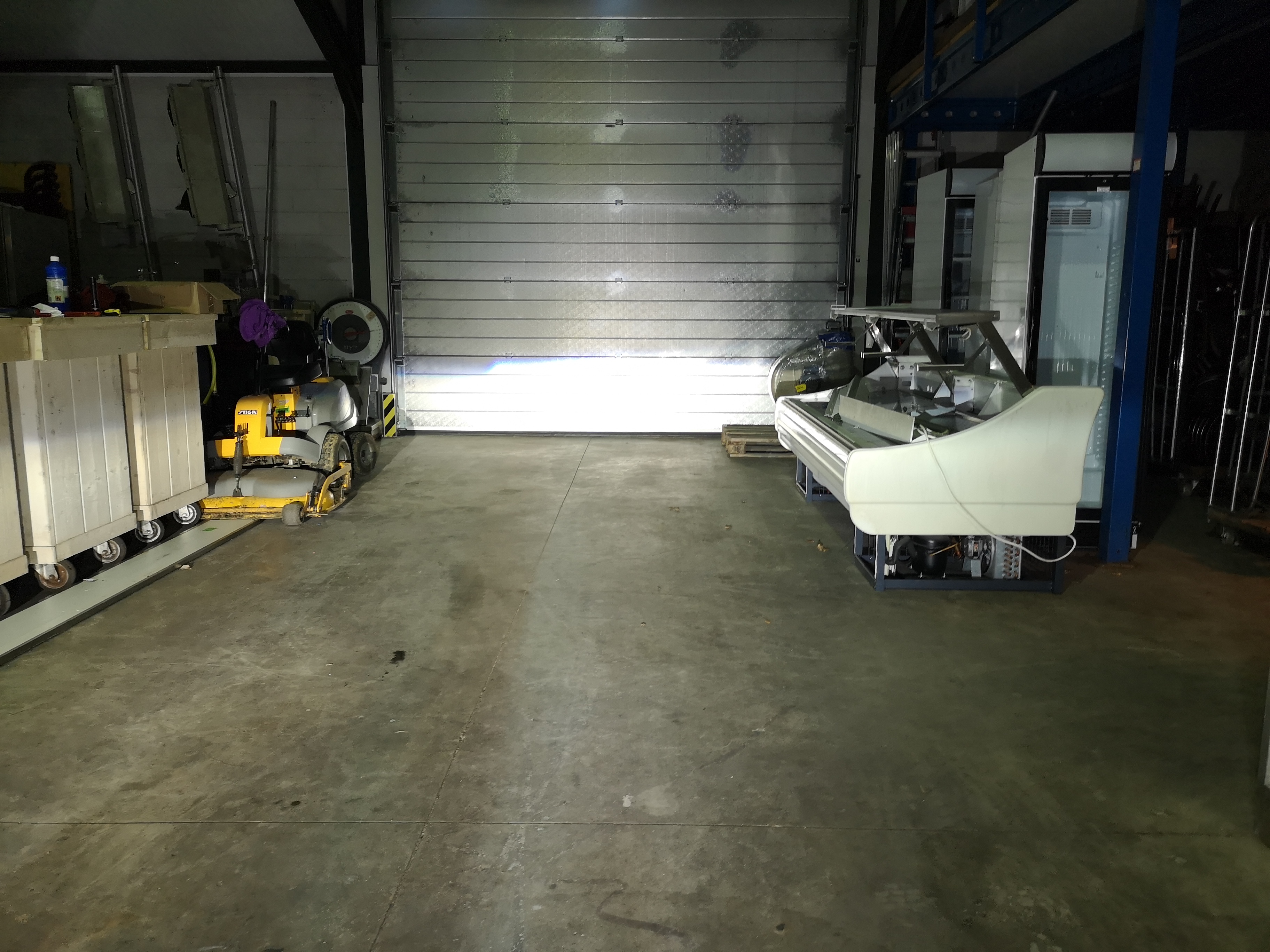

Bericht door Drive » vr 21 dec 2018, 16:54
Ik kwam dit tegen.
Gewoon wat aan het uitproberen.
Foto's van het lichtbeeld volgen nog.
Eerst even testen.
Xanderv
Berichten: 1490
Re: Retrofit Xenon ombouwkit
Bericht door Xanderv » ma 31 dec 2018, 15:03
Drive wat is het? Ik kan het niet goed zien en hoe bevalt het?
Drive
Berichten: 217
Locatie: Ergens in Brabant
Bericht door Drive » ma 31 dec 2018, 23:38
Zo ziet het er uit. H4 projectie, past zo in de vagling koplamp.
Tot zover geen verblinding. Ik wil nog wel deze week kijken voor optimale afstelling. De lijn tussen donker en licht vind ik (horizontaal) niet kaarsrecht.
