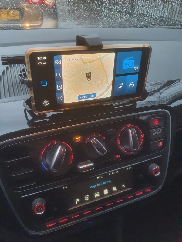

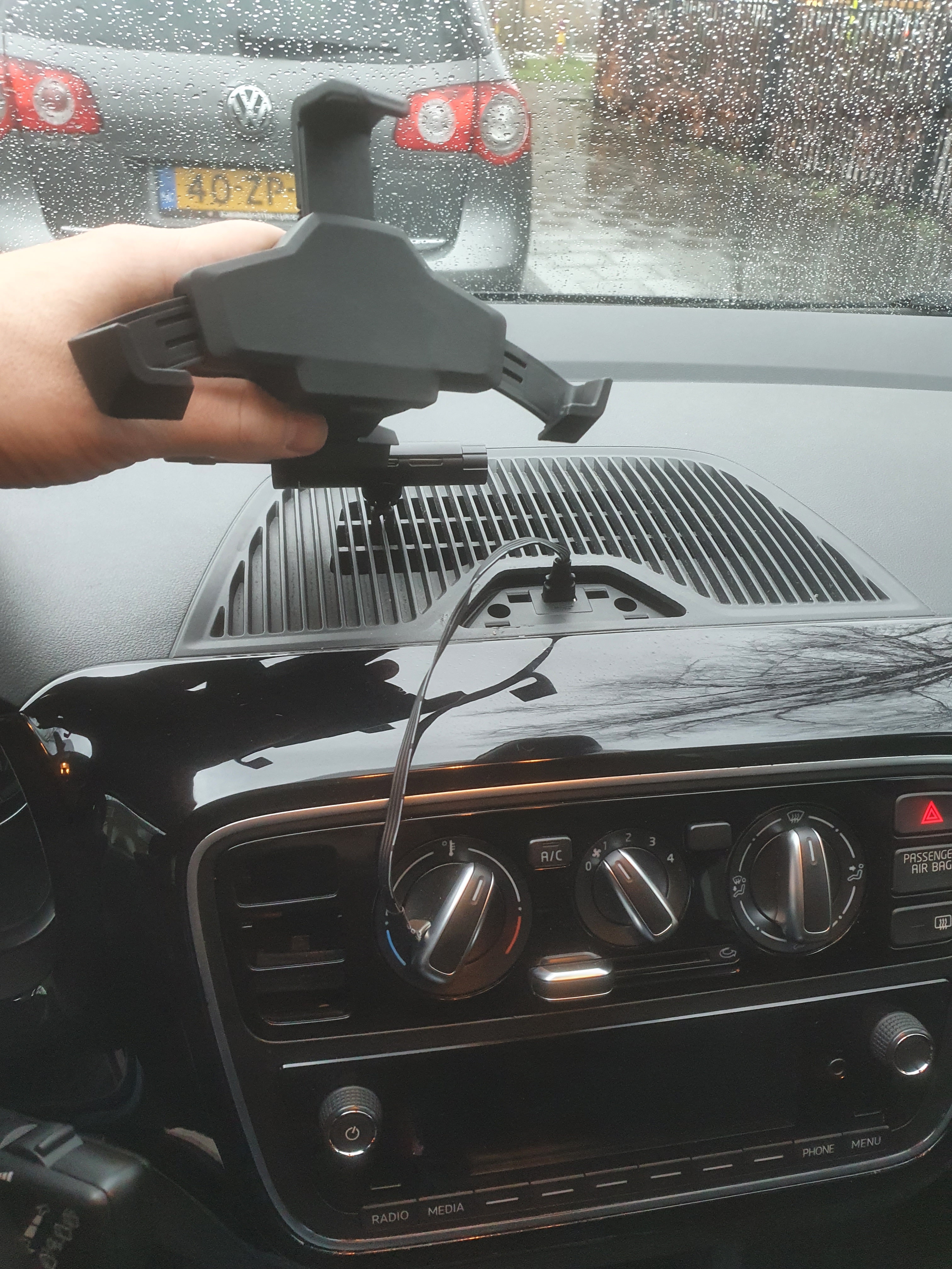

Hier nog even wat foto's van de phone holder die ik geplaatst heb waar nu dus je GSM in moet met de Maps&More van VW er op.
