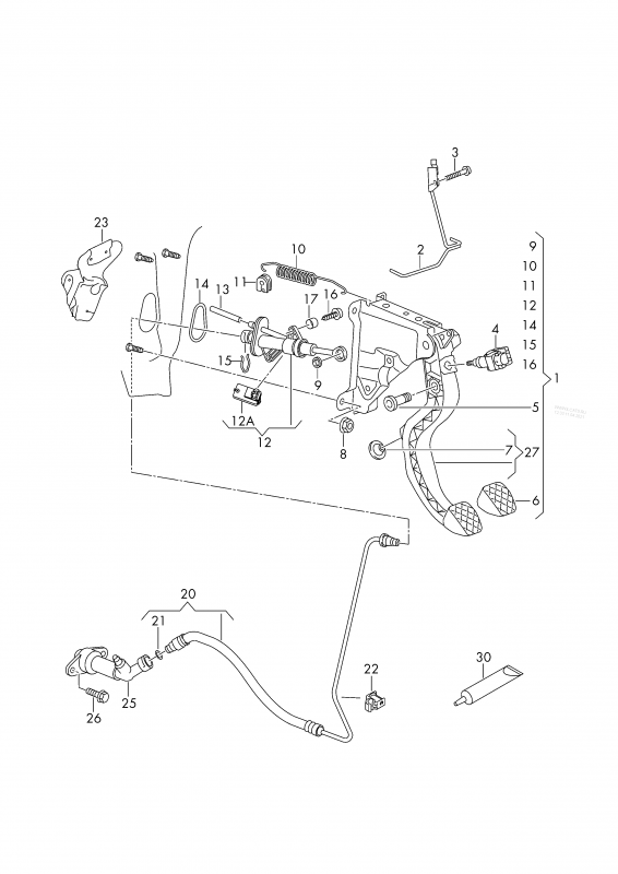

Wil namelijk weten waar de hulp koppelingcilinder zit om die ook door te spoelen ( pompen ) met schone remvloeistof.
En wat ik allemaal moet weghalen om er bij te komen? ;)

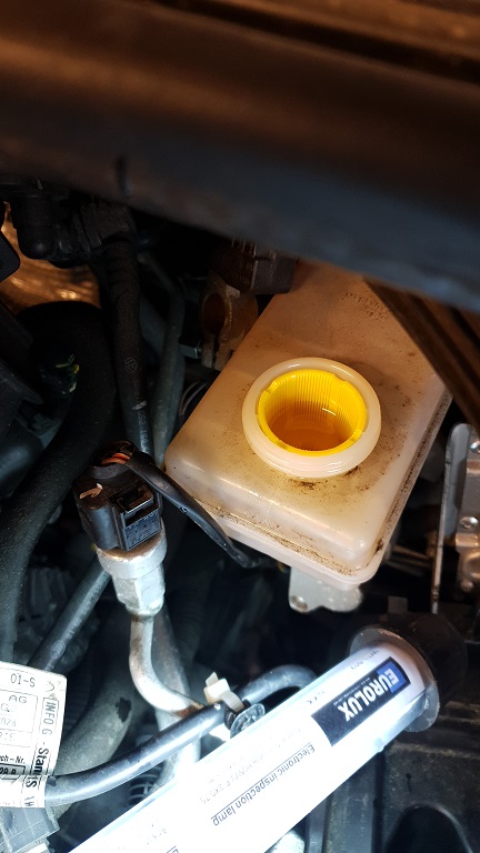

Ik heb er wel verstand van maar ben een Toyota man en ben nu bezig met een schade Seat Mii waarvan ik de rem en koppeling vloeistof moet vervangen gezien het reservoir LEEG was

Nummer 25.
Zit boven de bak. Leiding vanaf het schutbord volgen dan kom je hem vanzelf tegen.

Bericht door G6-R » zo 11 apr 2021, 11:05
:D Kijk hier heb ik iets aan dan gaat het vast goed komen . Bedankt Dennuus 1 :mrgreen:

:dance: Gelukt, de koppelingvloeistof is nu vervangen
