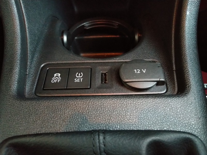

Vandaag had ik ff tijd om de extra USB aan te sluiten
Re: Arjan's Up TSI R-line
Bericht door Up!grade TSI » vr 16 okt 2020, 21:08
Gaaf! Komt dat uit een cross up? En volstaat het om die unit te wisselen? Of moet je iets van een extra kabel aanleggen?
Die je laat zien...
Die je laat zien...
Ik vermoed dat het uit een up komt zonder telefoon houder op het dashboard. Je moet wel een extra kabel er bij solderen

Vandaag ff bezig geweest om de ESP schakelaar verder aan te sluiten en te coderen.
Het werkt allemaal naar behoren 😁
Ik ga als ik tijd heb alleen nog wat andere coderingen proberen want ik heb het vermoeden dat er nog wat meer mogelijk is.
Momenteel schakel hij de ASR aan en uit maar ik denk dat ook de ESP mogelijk is en ook misschien nog esp-sport maar daarover later meer.

Momenteel heb ik hem zo geprogrammeerd dat als ik het knopje indruk gaat de ASR uit en als ik hem 3 sec ingedrukt houdt dan gaat de ASR en de ESP uit
Nu ga ik op mijn gemakje uitzoeken of ESP-sport ook mogelijk is

Vandaag ben ik nog ff bezig geweest om te proberen om esp-sport te activeren maar dat is me niet gelukt. Aangezien de bitjes niet zijn uitgelegd ben ik met de binary codes bezig geweest om te proberen om dit werkend te krijgen.
Misschien is dit ook helemaal niet mogelijk met deze abs module maar ik had geen zin meer om me hierin verder te verdiepen.
Ik vind het jammer dat VW niet standaard een uitschakelbare ESP heeft gemonteerd op de up want dit rijd echt zoveel beter.

Met de bepaalde handeling gaat hij idd niet 100% uit met vcds wel.
Ik dacht ook dat het niet zoveel verschil zou maken maar in werkelijkheid is dat toch anders. Als ik een wat wilder rijgedrag heb gaat hij nu toch met het kontje schuiven terwijl met ESP aan de abs module dat toch terug regel. Ook het optrekken gaat een stukje sneller omdat de gasklep niet telkens dicht gegooid wordt.

Dat is geen probleem alleen het bedrijf waar ik altijd de spullen van kreeg is helaas gestopt dus ik wil ff uitdokteren of ik het ook werkend krijg op de citybrake assist knop.
