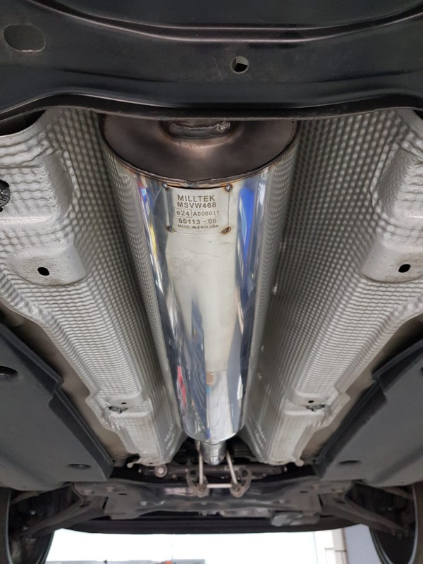

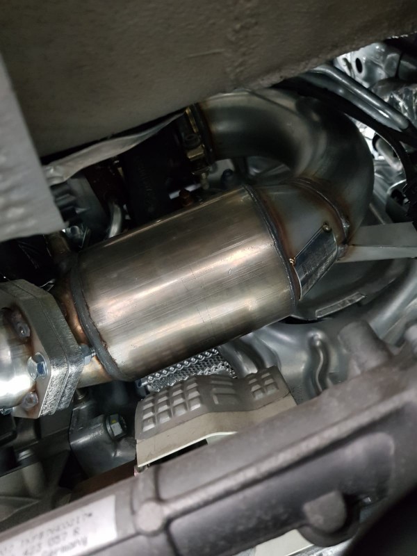

Vandaag(zaterdag) was het zo ver de montage dag van de milltek.
Om kwart voor 8 bij de afgesproken plek.
Samen met een goede kennis.
Gezien ik 75km moest rijden vanaf huis even 20 minuten laten afkoelen.
Hop de oude er onderuit.
Het meeste werk was de cat er onderuit en de nieuwe sportcat er onder.(ruim een uur)
Toen de catback er aan gemaakt.(35 minuten)
Het klonk mooier als verwacht soms zelfs een lekker plofje.
De eerste 300km zijn ook al gemaakt vandaag met het dakje open heerlijk genieten.

Re: Volkswagen up tsi stage 1 van René
Bericht door NidayFright » zo 05 apr 2020, 01:31
Nice man! Klinkt echt heel vet en matched ook goed bij de auto. Klinkt ook weer anders deze combinatie. En het gaat nog mooier klinken als de uitlaat over een tijdje is ingebrand en goed heet is. Mooi spul :dance:

Natuurlijk wat plaatjes er bij.
Na 300km toch een motorstorings lampje.
Door de sportcat (200cells) ziet hij andere waardes.
Uiteraard wordt dit opgelost samen met het opnieuw chippen van de auto.
Stage2 noemen ze dat.
Heb voor nu maar een k&n inleg filter besteld als hij binnen is gaat hij samen met de turbo inlet gemonteerd worden.
Dit omdat de raceline filter nog lang duurt (corona)
Dan snel met software het lampje fixen.
Je merkt er trouwens niks van met rijden.
Bericht door Bertjuh » zo 05 apr 2020, 13:15
Wat een prachtige blinkende uitlaat.. Haast jammer dat het grootste gedeelte onder de auto zit..
Ook ik ben wel nieuwsgierig naar de lijn en cijfers.. voor hoeveel pk extra een uitlaat, een filter en een turbo inlet zorgen..
Bericht door Tom Westendorp » zo 05 apr 2020, 19:07
Wat een geniaal mooie pijp zo! Echt schitterend. Ik ben wel geintrigeerd door die racingline turbo in laat pijp, doet die nog wat voor het geluid of iets anders?
Bericht door NidayFright » zo 05 apr 2020, 19:47
Geluid niks. Zorgt voor een iets betere air-flow vanwege de afwerking. Is ook beter bestand tegen hoge drukken en hoge temperaturen. Gaat zo ook veel langer mee dan rubber. Wordt vaak aangeschaft voor de heb omdat het ook wel leuk oogt :shifty:
Bericht door Down » do 09 apr 2020, 13:54
Nu naar heel veel mooie berichten gestrand met de up.
Klem ring van de downpipe los gegaan en pakking is totaal weg.
Eerst zelf proberen op te lossen maar zonder brug is niet te doen.
Dus toen op de kar er mee.
Nu wordt het opgelost bij de vw dealer.
