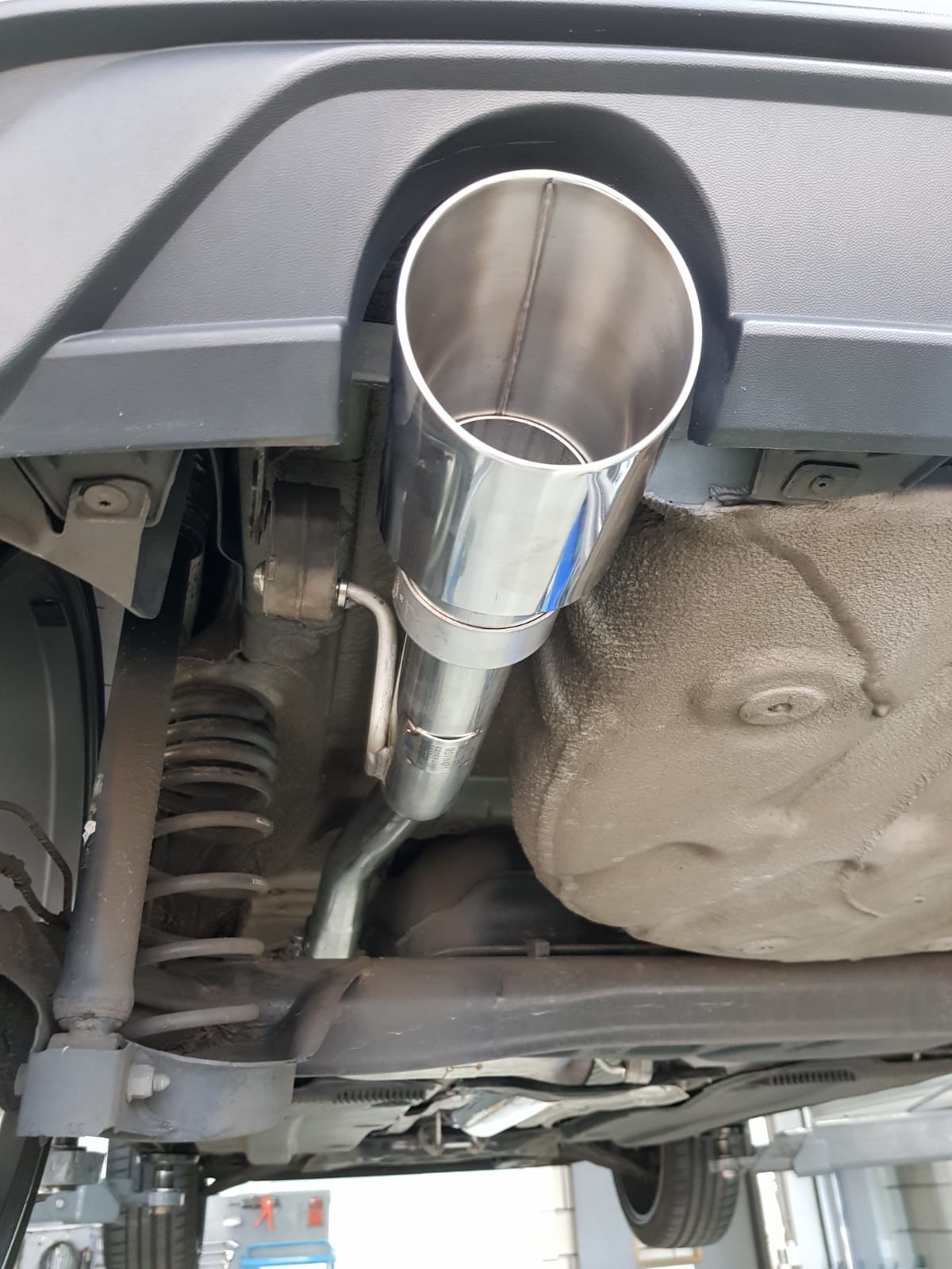

Vandaag(zaterdag) was het zo ver de montage dag van de milltek.
Om kwart voor 8 bij de afgesproken plek.
Samen met een goede kennis.
Gezien ik 75km moest rijden vanaf huis even 20 minuten laten afkoelen.
Hop de oude er onderuit.
Het meeste werk was de cat er onderuit en de nieuwe sportcat er onder.(ruim een uur)
Toen de catback er aan gemaakt.(35 minuten)
Het klonk mooier als verwacht soms zelfs een lekker plofje.
De eerste 300km zijn ook al gemaakt vandaag met het dakje open heerlijk genieten.

Net de ochtend goed besteed auto heerlijk gewassen.
Vingerafdrukken van het monteren van de uitlaat samen met straat vuil verwijderen.
Wat een heerlijk weertje.
Natuurlijk wat plaatjes er bij. Na 300km toch een motorstorings lampje.
Door de sportcat (200cells) ziet hij andere waardes.
Uiteraard wordt dit opgelost samen met het opnieuw chippen van de auto.
Stage2 noemen ze dat.
Heb voor nu maar een k&n inleg filter besteld als hij binnen is gaat hij samen met de turbo inlet gemonteerd worden.
Dit omdat de raceline filter nog lang duurt (corona)
Dan snel met software het lampje fixen.
Je merkt er trouwens niks van met rijden.

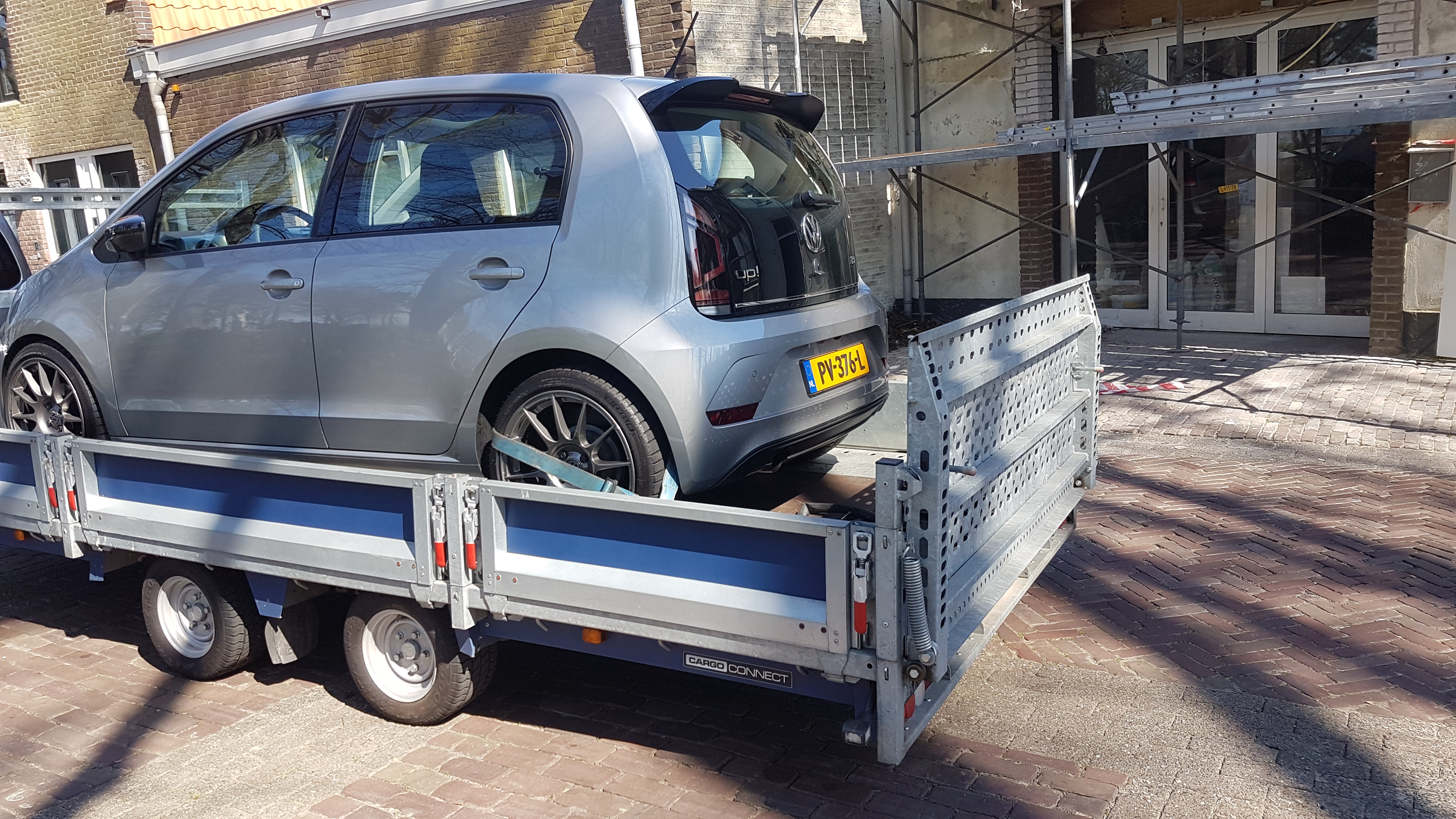

Nu naar heel veel mooie berichten gestrand met de up.
Klem ring van de downpipe los gegaan en pakking is totaal weg.
Eerst zelf proberen op te lossen maar zonder brug is niet te doen.
Dus toen op de kar er mee. Nu wordt het opgelost bij de vw dealer.
