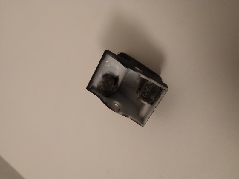

Vandaag een kleine start gemaakt aan de schakelaar.
De bijrijders kant is zo goed als klaar en binnenkort de bestuurders kant maar is doen.

Morgen de andere kant maar is aansluiten 😁
Ben hier ook ooit aan begonnen maar mee gestopt. Kreeg het niet goed na mijn zin.
Hoe heb jij ze gemaakt ?

Ik gebruik smd 1210 leds en met een weerstand ertussen.
Morgen kabels naar binnen trekken voor de verlichtingsdraad aan te sluiten zoals het hoort nu zit het ff rechtstreeks op de raam motor en dat is een geschakelde plus .
De lichtdoorlatende kapjes zaten er bij mij al op omdat ik die een keer gewisseld had voor kapjes met een chrome rand .

Bericht door Caddykaatje » wo 22 apr 2020, 21:09

Welke kapjes heb jij gebruikt heb deze ook gehad maar de pasvorm was minder.

Van een golf 6 en die heb ik wel aan moeten passen anders werkte de schakelaar niet meer.
Dit heb ik opgelost met 2 componenten lijm en dan weer op maat schuren/frezen zodat ze werken net als fabriek af

Het stel eigenlijk helemaal niet veel voor in de schakelaar is er ruimte zat voor de ledjes.
Het meeste werk is de kabel van het portier naar binnen trekken voor de verlichtingsdraad maar je kan hem ook van de raam motor pakken en dan heb je geschakelde plus
