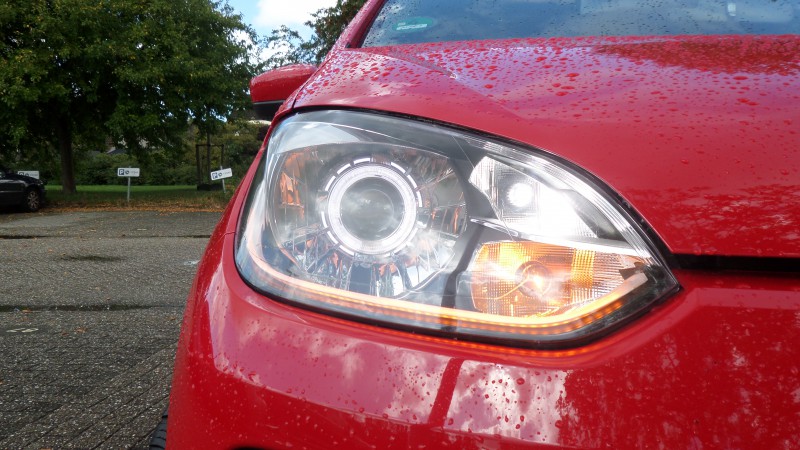

ja mijn up moest er ook aan geloven, eerst maar eens lopen klooien met led setjes maar toch niet tevreden met het lichtbeeld, veel google.
toen maar een setje tyc koplampen besteld, een set xenon en een ledstrip met dynamische led bij aliexpress besteld.
wat een puist werk zeg maar zelf doen, geeft toch voldoening.
helaas geen fotos tijdens het project zelf maar. zal beschrijven wat ik heb gedaan.
* een oven hetelucht voldoet alleen de koplamp moet erin kunnen.
* zet hem op 100 graden met blokjes hout* na 20 minuten is de kit zacht en kan je hem los halen
* lukte niet in 1 keer dus meerdere keren erin totdat de kit verwijderd is van het glas.
*projector lens gemonteerd en met polymax zwart vastgekit
* dit bij de andere lamp ook gedaan
* ik wilde een beetje een audi look hebben dus heb ook een dynamische ledstrip gemonteerd
* omdat de xenon h1 is is er ook een besturing nodig voor dim/ grootlicht dim via een module uit de linker koplamp aansluiting komt
* oude koplampen verwijderen ging relatief makkelijk net zoals het monteren heb via een muur de hoogte bepaald en nu is hij bij een bevriende garage voor een tientje juist afgesteld
* vannacht in het donker gereden* ongelooflijk wat een licht* zodra ik tijd heb zal ik wat fotos maken van t resutaat
* 1 ding wat nog moet gebeuren omdat de accu meer levert dan 12 v flikkerd de led en doet de dynamisch led niet als motor loopt, via china een setje controllers onderweg
* wel grappig als je voor t stoplicht staat zie je mensen kijken wanneer die dynamisch led werkt

Re: Retrofit Xenon ombouwkit

Wow mooi gedaan! Complimenten

Heel gaaf!

Wauw staat erg goed!
