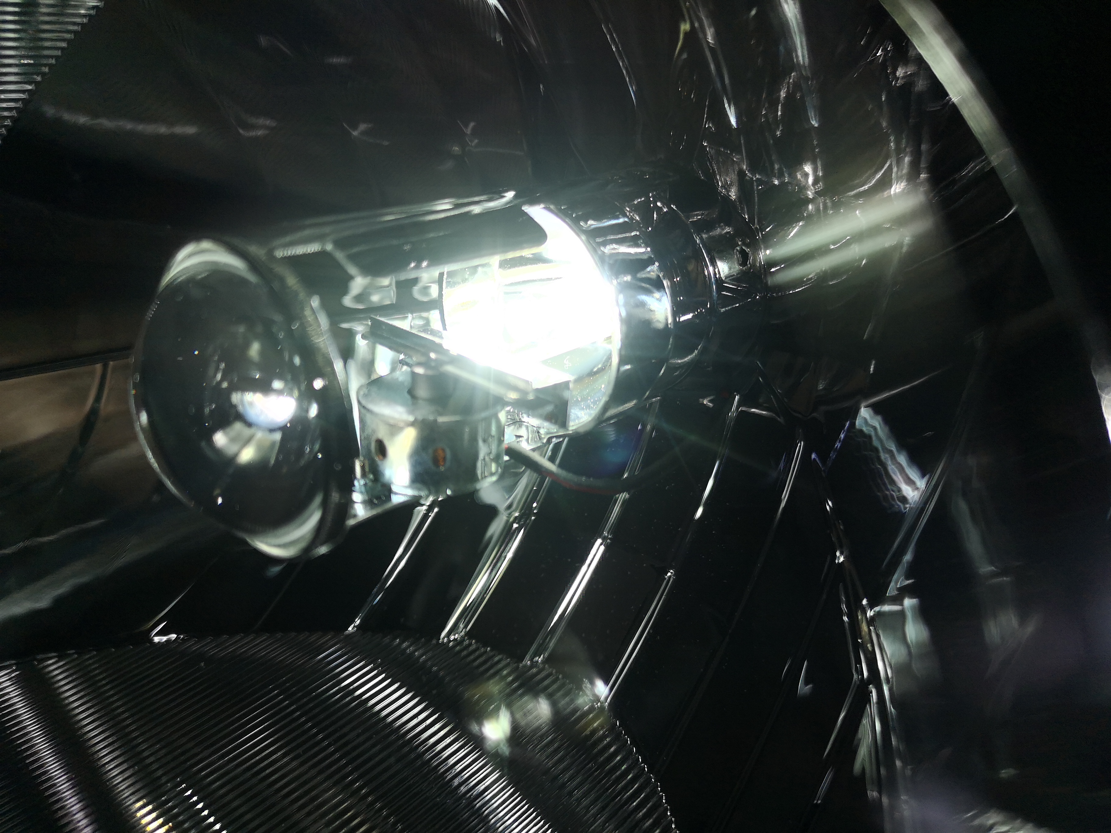

Ff snel een update, de boel ligt nu te drogen.... Was een heel karwei. Vanochtend 11 uur begonnen nu klaar...

Waarvoor heb je de spiegels van je lamp niet zwart gespoten?

Re: Retrofit Xenon ombouwkit
Bericht door Tom Westendorp » di 27 mei 2014, 19:26
Man wat gaaf! Heb het ook even op de Facebook gedeeld. Ben erg benieuwd hoe het er straks uitziet.

Bericht door Xanderv » di 27 mei 2014, 20:00
Spiegels heb ik aan getwijfeld maar het zilver vind ik wel sjiek staan. Anders wordt het zo'n zwarte auto.

Heb je ook nog meer foto's / video's hoe je het stap voor stap hebt gedaan?
