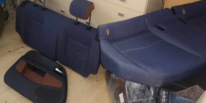

Nieuwe Stoelen aan het inbouwen.
Compleet interieur van een VW Jeans UP.
Airbags overzetten van de oude stoelen naar de Jeans Stoelen.
De bijrijders stoel van de nieuwe stoel is niet in hoogte verstelbaar, dus alles van de oude stoel demonteren en overzetten.
Het mooiste van de nieuwe stoelen dat er stoel verwarming in zit.
Wel meer werk, maar daar heb ik geen probleem mee :lol:

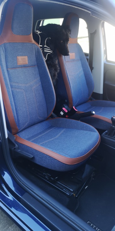

Nieuwe stoelen op hun plek.
Nu de achterbank nog plaatsen.
En een nieuwe pookknop.
