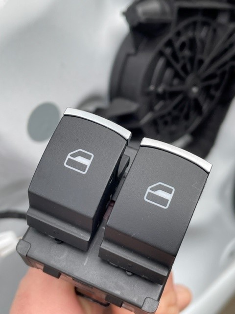

Afgelopen week de bedienknoppen van een VW Jetta (kan ook ander type zijn) aangepast, de drukpunten zitten toch net even anders als die van een Up. Heb hiervoor 2K lijm gebruikt en een dremel om ze vervolgens op de juiste diepte te frezen. Nu nog de draadboom aanpassen zodat ook de bijrijderskant van stroom word voorzien en branden gaat.
