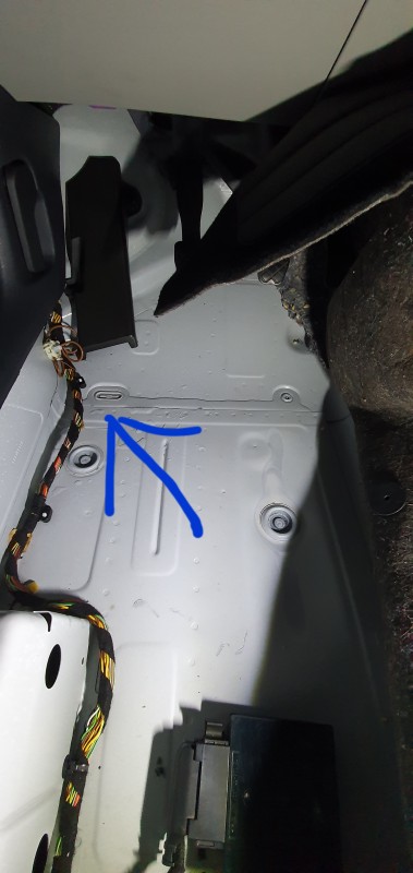

Hierbij nog een foto!
Re: Vochtprobleem mogelijke oplossing P.54
Bericht door Caddykaatje » di 21 dec 2021, 20:36
Kan best van opspattend water komen tijdens het rijden. Dan kan je een tuinslang op je auto zetten maar dat heeft dan geen nut.

Vorige week heeft de auto stilgestaan en mijn vrouw wil de auto in maar er stond een paar cm water aan de bestuurderskant. Vloerbedekking heb ik helemaal los en het vilt heb ik eruit geneden, was helemaal doorweekt. Denk dat er zo een paar liter water in zat.

Oke dan is dat uitgesloten 🤔
