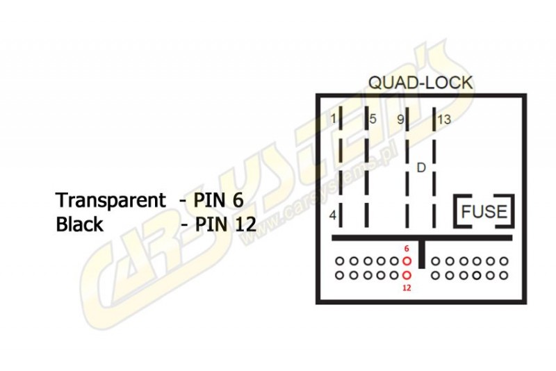

De camera die ik gekocht heb (wederom bij Ali voor 15 euro hihi) is een vervanger voor de kenteken verlichting.
Dus je haalt het huidige kenteken lampje eruit en je stopt er een ander lampje+camera terug in.
Ongeveer zoiets:
Degene die ik heb past perfect in/over de uitsparing alleen het vergrendelings clipje zit veel te ver naar binnen dus klikt niet vast.
Ik heb ook nog een andere camera besteld en als die binnenkomt even bekijken hoe en wat.
Anders met wat transparante kit netjes vastzetten lijkt me ook geen probleem.
Er zijn heel veel van dit soort kenteken verlichting camera's te krijgen voor allerlei merken en types waaronder ook Up/Citigo/Mii maar als ik dan de afmetingen in detail bekijk lijken ze toch niet echt te kloppen helaas.
Gr. Bonny

Hier nog even wat foto's van de phone holder die ik geplaatst heb waar nu dus je GSM in moet met de Maps&More van VW er op.
Gr. Bonny

Bericht door Upvanmijnvrouw » vr 31 dec 2021, 14:50
Ik probeerde je pb te sturen maar hij verzend niet geloof ik.
Ik zou graag willen weten hoe je de camera hebt gecodeerd en hebt aangesloten, bij mij weigert hij het te doen.

Zou je mij ook willen vertellen hoe dit werkt?
Ik heb een Facelift radio met DAB, en ik heb nog een shitload aan universele achteruitrijcamera's liggen.

Ik heb zitten zoeken op internet, en deze post is precies wat ik zocht.
Ik heb een Mii electric en zou heel graag een rear camera retro fitten.
Zou je me kunnen uitleggen welke dingen je hebt aangepast in obdeleven/vcds?
En weet je wat je op het display krijgt als het wel correct gecodeerd is maar geen camera signaal is?
Je zou me enorm helpen met de zoektocht

Als er geen camera signaal is en alles wel goed ingesteld is krijg je een foutmelding te zien.
Coding van mijn radio is:
Part No SW: 1S0 035 869 B HW: 1S0 035 869 B
Component: MU-E-D-EU 068 7378
Serial number: 27091700020871
Coding: 022100002800000041110001018100001F0000D40001010001
Coding van de PDC is:
Part No SW: 1S0 919 475 B HW: 1Q0 919 475
Component: PARKHILFE 3K H03 0013
Revision: -------- Serial number: 32931725102029
Coding: 308104
Let op dat de kofferbak gesloten moet zijn wil je de camera te zien krijgen ;-)
Gr. Bonny
