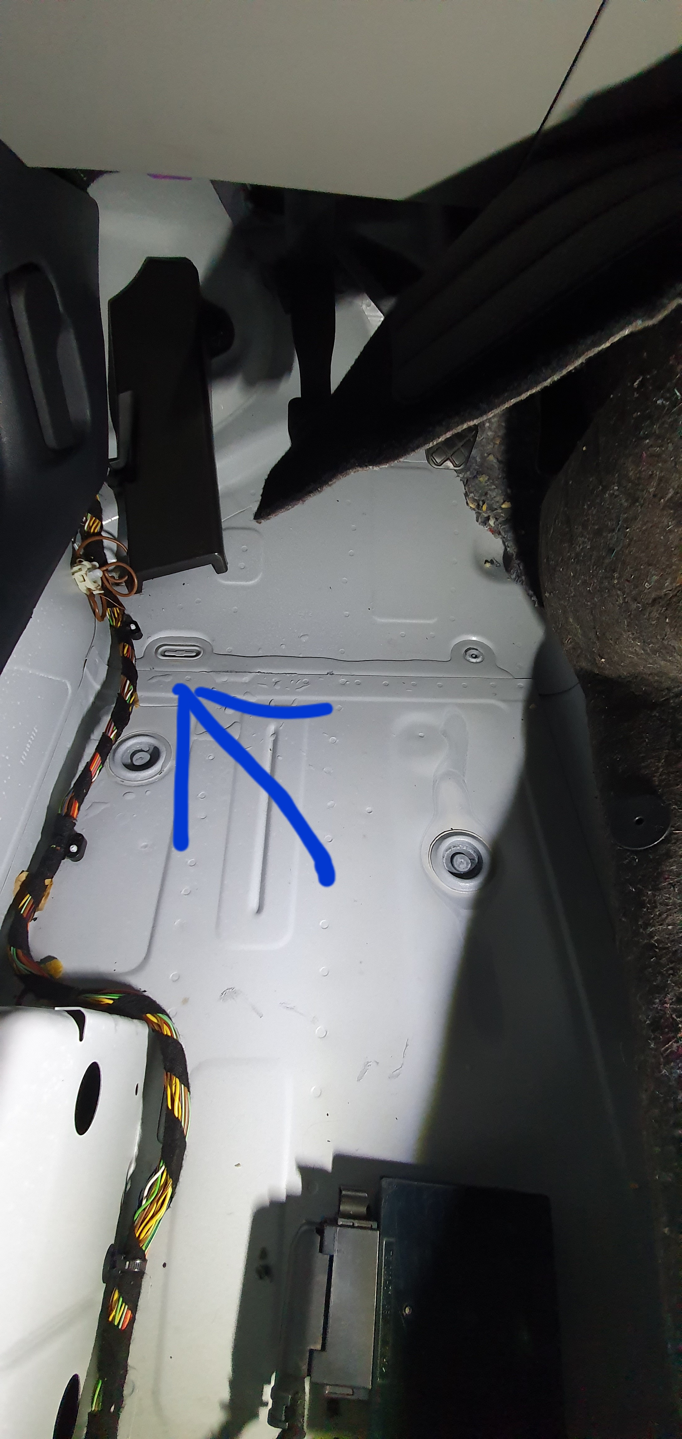

Hierbij nog een foto!

Kan best van opspattend water komen tijdens het rijden. Dan kan je een tuinslang op je auto zetten maar dat heeft dan geen nut.
Flyingblue78
Berichten: 6
Lid geworden op: wo 17 okt 2018, 19:07
Re: Vochtprobleem mogelijke oplossing P.54
Bericht door Flyingblue78 » di 21 dec 2021, 21:01
di 21 dec 2021, 20:36
Vorige week heeft de auto stilgestaan en mijn vrouw wil de auto in maar er stond een paar cm water aan de bestuurderskant. Vloerbedekking heb ik helemaal los en het vilt heb ik eruit geneden, was helemaal doorweekt. Denk dat er zo een paar liter water in zat.
Berichten: 623
Bericht door Caddykaatje » di 21 dec 2021, 21:23
Oke dan is dat uitgesloten 🤔

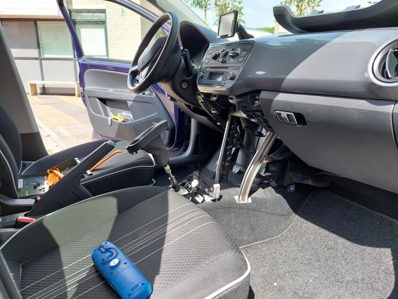

Hallo mensen!
Ik ben nieuw hier (heb mij voorgesteld in het daarvoor horende topic), en heb gisteren een airco water lekkage verholpen.
Bij mij kwam het water aan de linksvoor bij de bijrijderskant vandaan, na wat demontage zag ik dat het water uit de overgang van de kachelbehuizing naar het schutbord doorlaat kwam.
Deze overgang (zie foto) was niet meer dicht en zou eigenlijk het dashboard en de kacheluitnit uitgebouwd worden, ik heb met lijmkit (watervast en blijft flexibel) de rand afgedicht wat een lastig klusje bleek maar het is gelukt.
Hopelijk bied deze post wat hulp voor andere in de toekomst ;)
