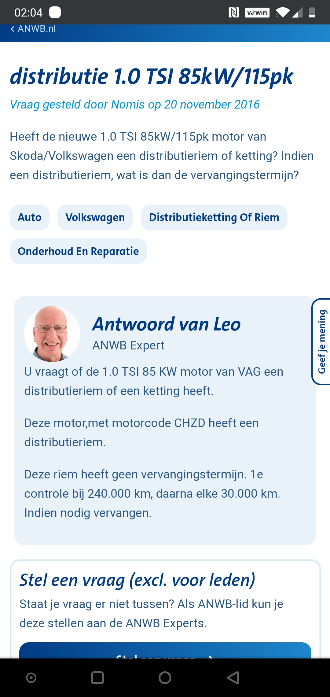

Geef geen garantie maar volgens mij is dit in grote lijnen dezelfde motor.Jacobs73 schreef: ↑zo 29 okt 2023, 11:10Ik ga morgen kijken naar een Seat Mii uit 2013 met 124.000 km op de teller.
Nu wil ik graag weten wat de interval is van het vervangen van de distributieriem?
Je leest op internet veel wisselende berichten. De een zegt om de 3 jaar, de volgende om de 5 jaar en zelfs 10 jaar wordt genoemd.
Tekst is vrij duidelijk, geen tijdslimiet (termijn) 1e controle bij 240k, vervolgens om de 30k en indien nodig vervangen.
Het is duidelijk een sterk riempje, zou m'n eurootjes dan aan iets anders uitgeven🥳

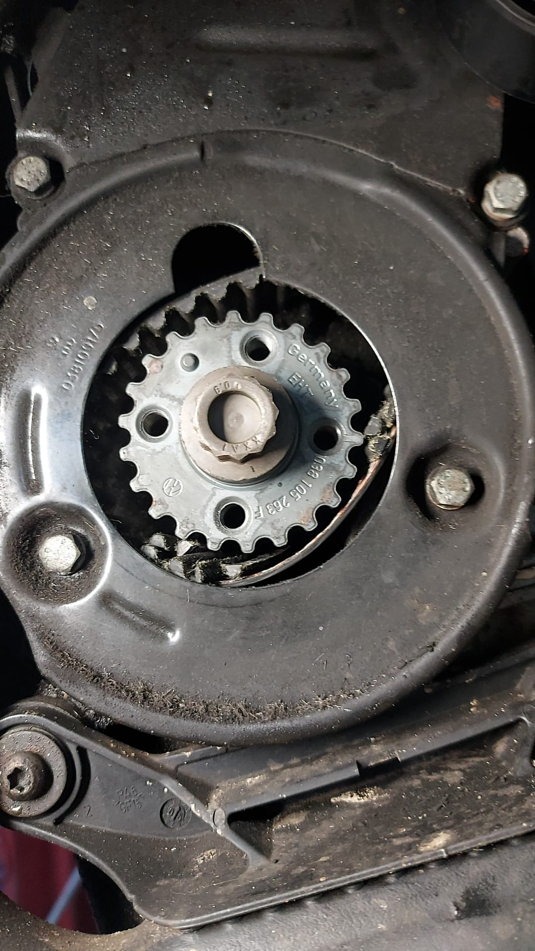

Deze riem zag er nog prima uit, geen droogtescheurtjes te zien. Dit betreft een VW diesel die ook geen tijdsinterval heeft.
De interval betreft kilometers heeft hij niet gehaald...
Deze reparatie is bijna 6x zo duur als alleen het vervangen van de distributieriem...
