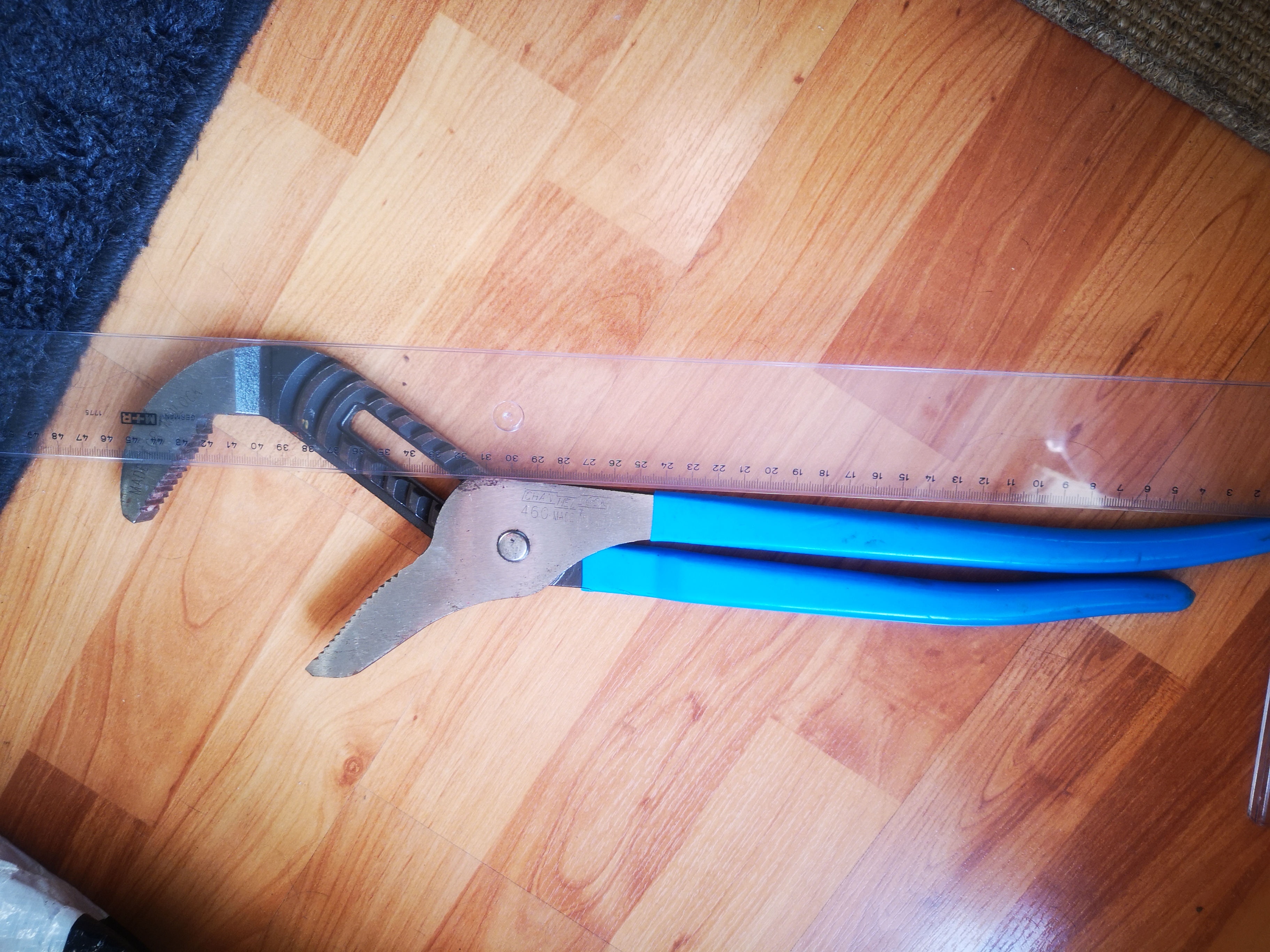

Mijn citigo begint ook steeds meer te trillen in het stuur met remmen, vooral met lagee snelheden. Tijd om dus de remschijven en blokken maar te vervangen. Mijn enige vraag is of het rempistool terug te duwen/knijpen is met een gewone waterpomptang?

Ja die had ik gezien maar als het niet nodig is waarom zou ik die dan kopen?
En dan is het ook gewoon in NL te krijgen dus dan zou ik daar liever bestellen. Maar de vraag blijft is het nodig?

Voor die prijs bij HBM! Ga ik niet eens kijken bij Aliexpress. Kijk speciaal gereedschap is nooit verkeerd om te hebben. Ik heb behoorlijk veel gereedschap. En het af en toe (en het lang liggen van gereedschap) gebruiken vreet geen brood.
Met een waterpomptang van knipex zou het kunnen lukken, om de zuigers in de remklauw terug te drukken.
Van MIDLOCK heb ik deze waterpomptang.
