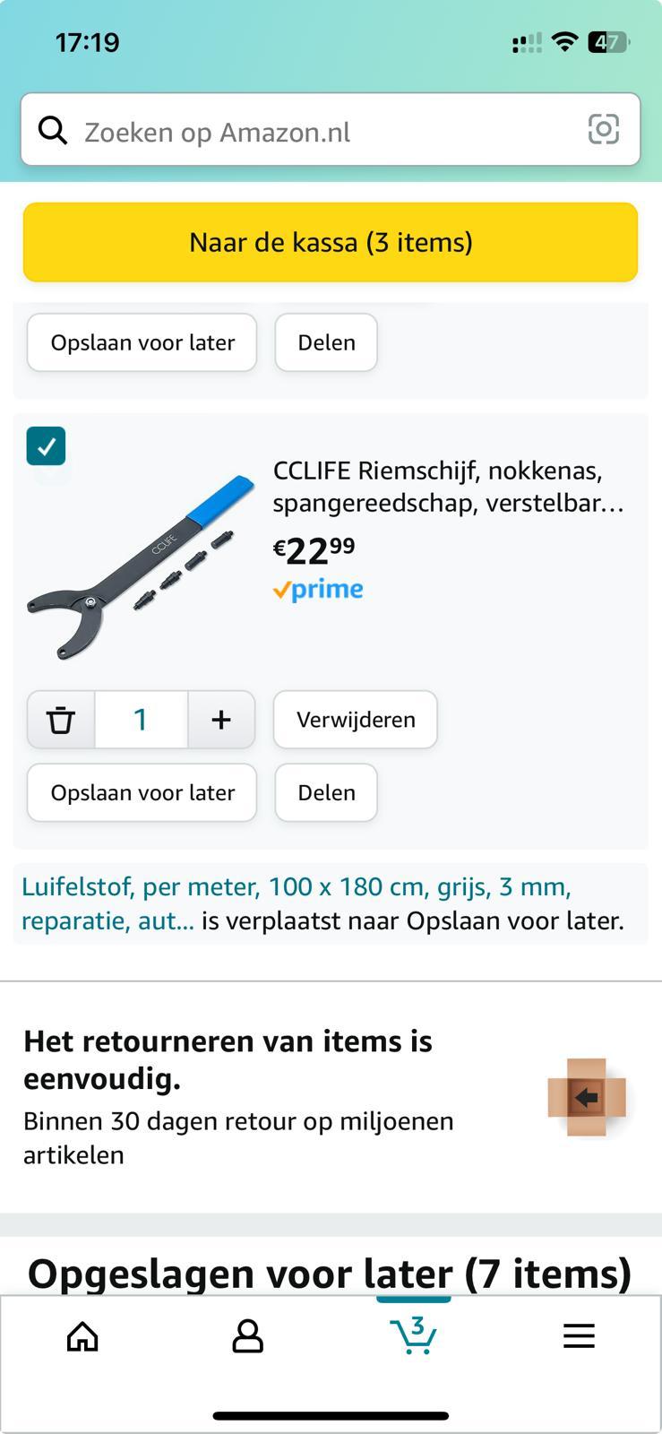

Ik vond o.m. dit: Special tools and workshop equipment required op bijgaande url:
https://tinyurl.com/28bobcw6
Ik denk dat ik dit:
en dit nodig heb:
Iemand met ervaring die kan melden dat ik op het goede spoor zit?
