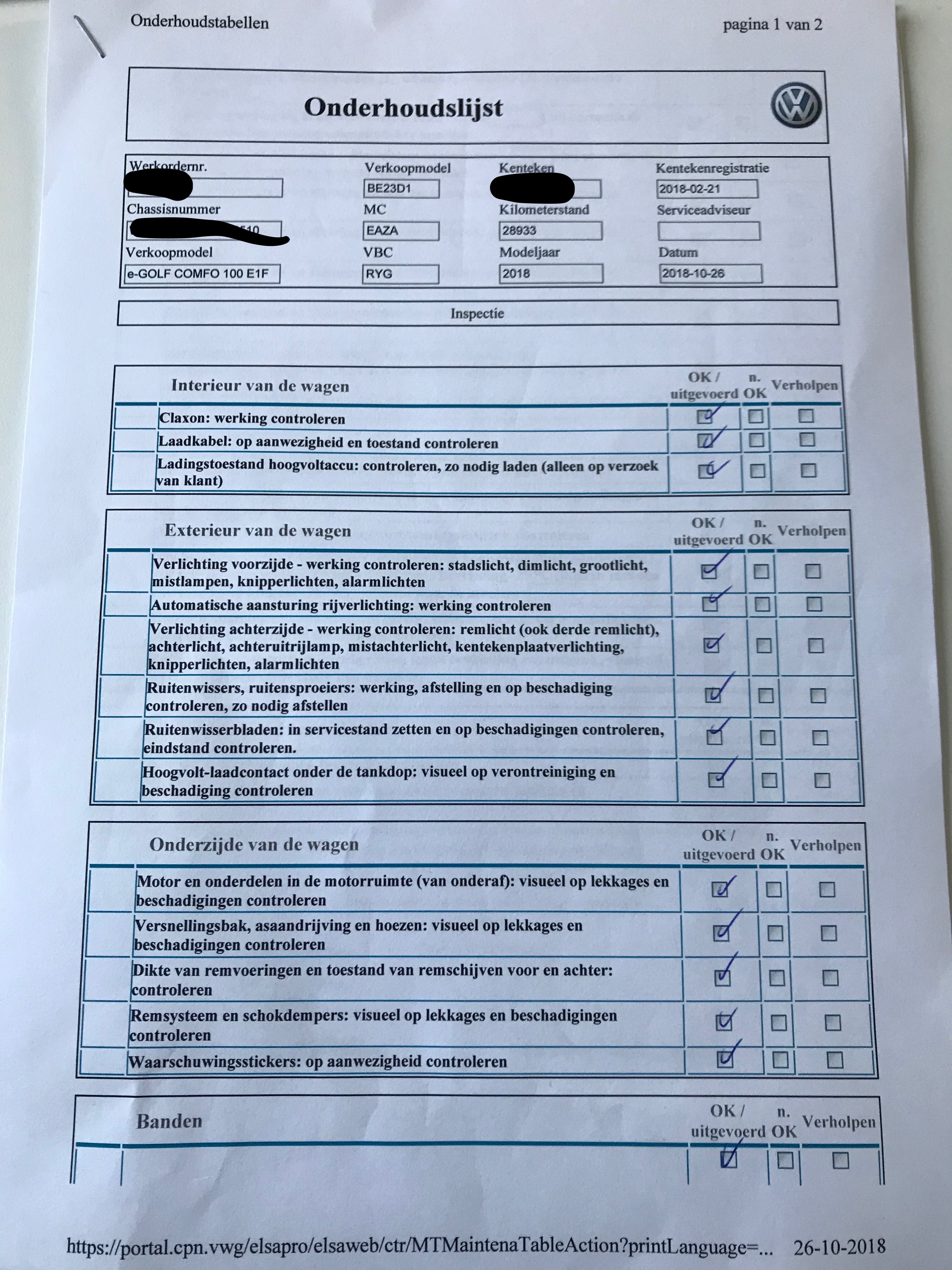

Beste Forumers,
Voor het aankomende onderhoud van de UP van een van onze familie leden, ben ik opzoek naar een onderhoudschecklist.
Ik kan deze helaas niet vinden.
Is er wellicht iemand die een ingevulde lijst heeft gekregen tijdens het onderhoud, en deze lijst kan/wil delen?
Maakt niet uit als het een ingevulde lijst is, dan neem ik de controle items gewoon over in excel, zodat we tijdens onderhoud
netjes alle punten kunnen controleren en afvinken.
zie bijlage voor een voorbeeld lijst van een e-golf. (met andere controle items uiteraard)
mocht iemand kunnen helpen, zouden we daar heel blij mee zijn.
bvd vr gr Rogier
