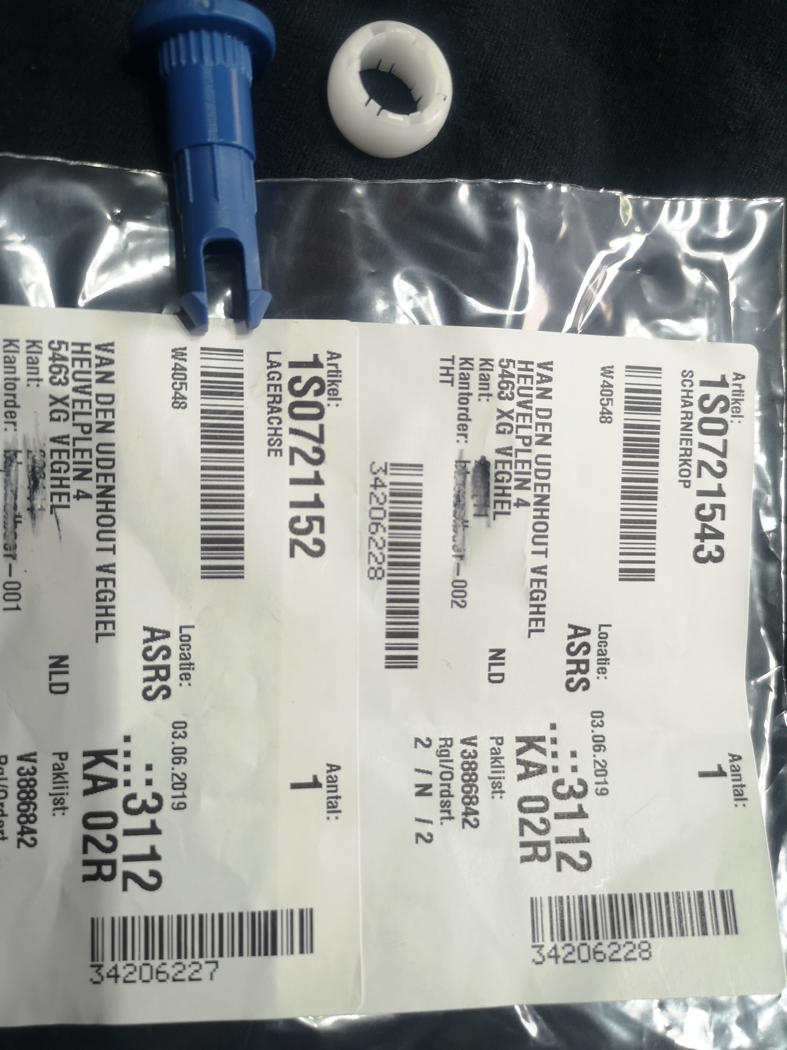

De hieronder onderdelen heb ik besteld om Het Geluid... (knak) bij het opkomen of intrappen van het koppelingspedaal op te lossen.
Kosten €16,00 en voor zo ver ik het weet, hoef je het koppelingspedaal hiervoor niet te demonteren!
De bestelnummer van de 2 onderdelen zijn.
1x Lageras blauw van kleur 1S0721152 (nummer 5 op onderdelen overzicht) zie foto.
1x Nylon ring Wit van kleur 1S0721543 nummer 9 op onderdelen overzicht!
Zie nummer 5 en numeer 9.

Beste knakfanaten ;-) ik heb de bestelde onderdelen binnen.
Ik vind dat er een duidelijk verschil is in de oude en nieuwe lageras.
De oude heeft duidelijk meer slijtage vlakken, dan de nieuwe.
Ik heb helaas geen foto van de oude lageras.
En er is verschil met de oude en nieuwe scharnierkop. De nieuwe scharnierkop is wat breder dan de oude.
Volgende week even de onderdelen even inbouwen en nog wat extra foto's plaatsen.

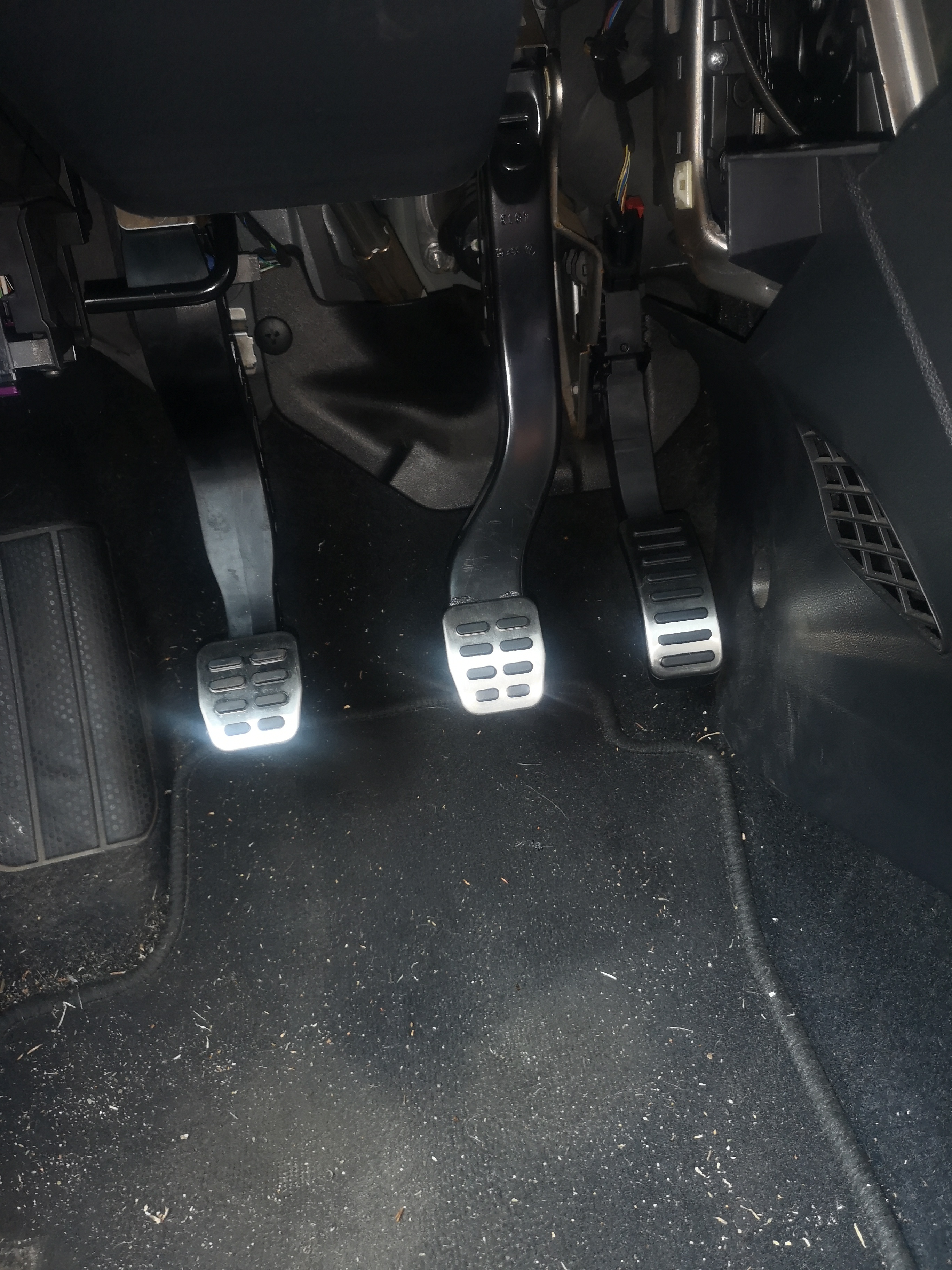

De pedalen hed ik ook maar even een update gegeven. Zie foto's

Ik heb vorige week het koppelingspedaal losgehad, en bij de lageras heb ik, voor ik de kunststofas terug ging plaatsen, het schoongemaakt. Het leek erop dat er een paar hele kleine zandkorreltjes in het witte lagerbusje zaten.
Na het schoonmaken heb ik een beetje Lithiumvet, op de lageras gesmeerd. Nu heb ik vandaag met mijn Citigo veel gereden, en het viel mij op dat het welbekende knakgeluid zo goed als bijna niet meer te horen was.
Gezien de degelijke kwaliteit, de constructie van het pedaal, kan het alleen maar aan de lageras en lagerbusje liggen, die zijn gemaakt van kunststof, de iets gevoeliger Lageras slijt wat sneller. Als je de foto van het nieuwe asje ziet, zijn daarvan de zichtbare ribbels duidelijker aanwezig dan op de oude as!

Ik heb alleen de blauwe lageras vervangen, getest, koppelingspedaal diverse keren ingetrapt. Geen knak geluid meer waargenomen. Dus het werkt.
Maar het lager asje is van kunstof, dus aan slijtage onderhevig.
Het knak geluid kan misschien terug komen.
Maar in dit geval kan het weer vele kilometers mee!

Na 10 dagen kwam er een klein knak geluid weer om de hoek knakken, bij het omhoog laten van het koppelingspedaal :oops:
Nu heb ik het pedaal op het scharniergedeelte ingevet (links en rechts zie foto) met een klein beetje WD40.
En ja.. het kraakt, knakt, trilt, niet meer. Alsof er een nieuw pedaal in zit.
Nu maar weer verder testen.
Het blauwe kunststof asje die ik eerder vervangen heb, is helemaal niet verkeerd. Is en blijf ook een slijtagepunt.
