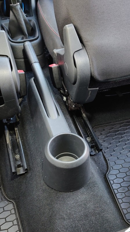

En zo zag het eruit zonder armsteun hoewel de meeste mensen dat zullen weten :D

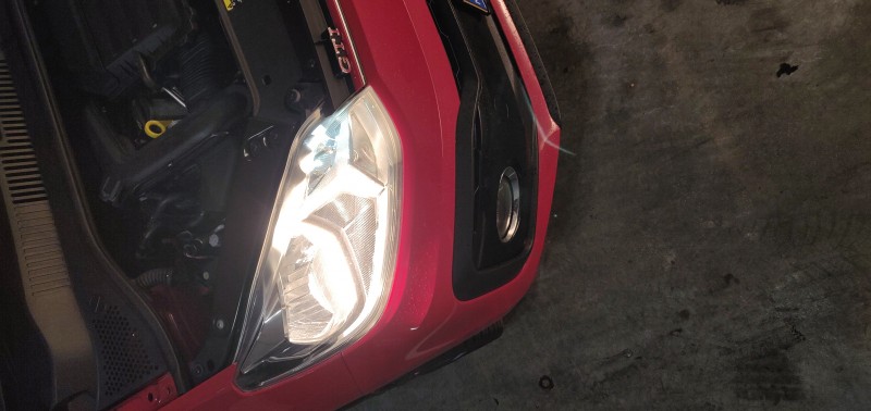

Vandaag een mod gedaan waar je zeker in deze donkerste helft van het jaar optimaal profijt van hebt. De originele H4 waxinelichtjes vervangen door de Led lampen van Philips welke ik nog had van m'n vorige Up. Echt een aanrader voor iedereen β˜€οΈπŸ‘ŒπŸ»
Exen (Vag); Mii, Citigo, Up! TSI, Up! GTi(2x) huidige>>>Up! GTi (3e) πŸš—
Berichten: 1390
Re: Erik's 3-deurs Tornado Rood Up! GTi
Bericht door Up!grade TSI » ma 09 jan 2023, 18:35

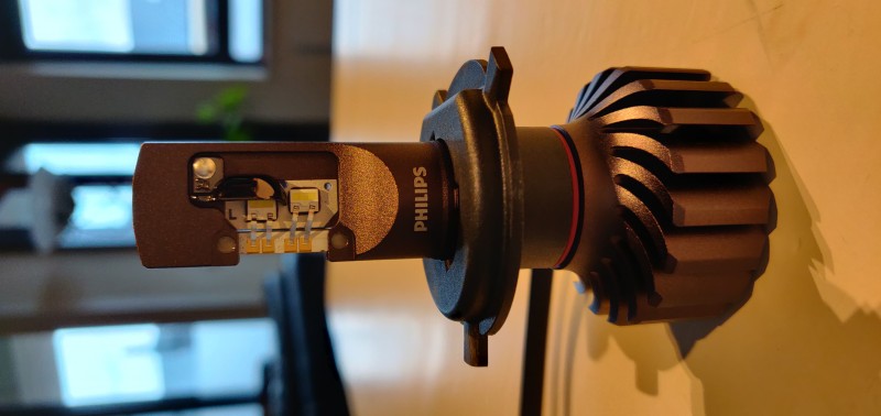

Deze foto vergeten, niet de allerbeste kwaliteit maar zo kun je beetje zien hoe het eruit ziet als de H4 Led geplaatst is. (en vΓ³Γ³r die tijd)
Misschien leuk om te weten hoe het moet;
(Uitgaande van een reeds verwijderd halogeen lampje) Stap 1: monteer eerst de 3 benige H4 lampvoet en zet deze vast met kenmerkende gebogen clipjes (inhaken) Stap 2: monteer de rubber manchet en frommel het middelste gat goed om het centrale gat van de lampvoet. Stap 3: steek de Led lamp (waar koellijf met fan en kabel ook al aan zit) nu voorzichtig in het gat, dus dwars door manchet en voet (met beleid) en frΓΆbel hem door de bajonet aansluiting, vervolgens kwartslag rechtsom en de lamp zit zoals op de foto. Stap 4: al wat resteert is de 3polige H4 stekker aansluiten op de gelijknamige stekker van de lamp zelf.
Tip, indien niet de beschikking over afstelapparatuur, doe het in een geschikte parkeergarage en plak vΓ³Γ³r aanvang met tape op de muur waar de lijn van het lichtbeeld loopt. Mochten er afwijkingen zijn kun je eenvoudig het lichtbeeld weer afstellen met geschikt gereedschap...

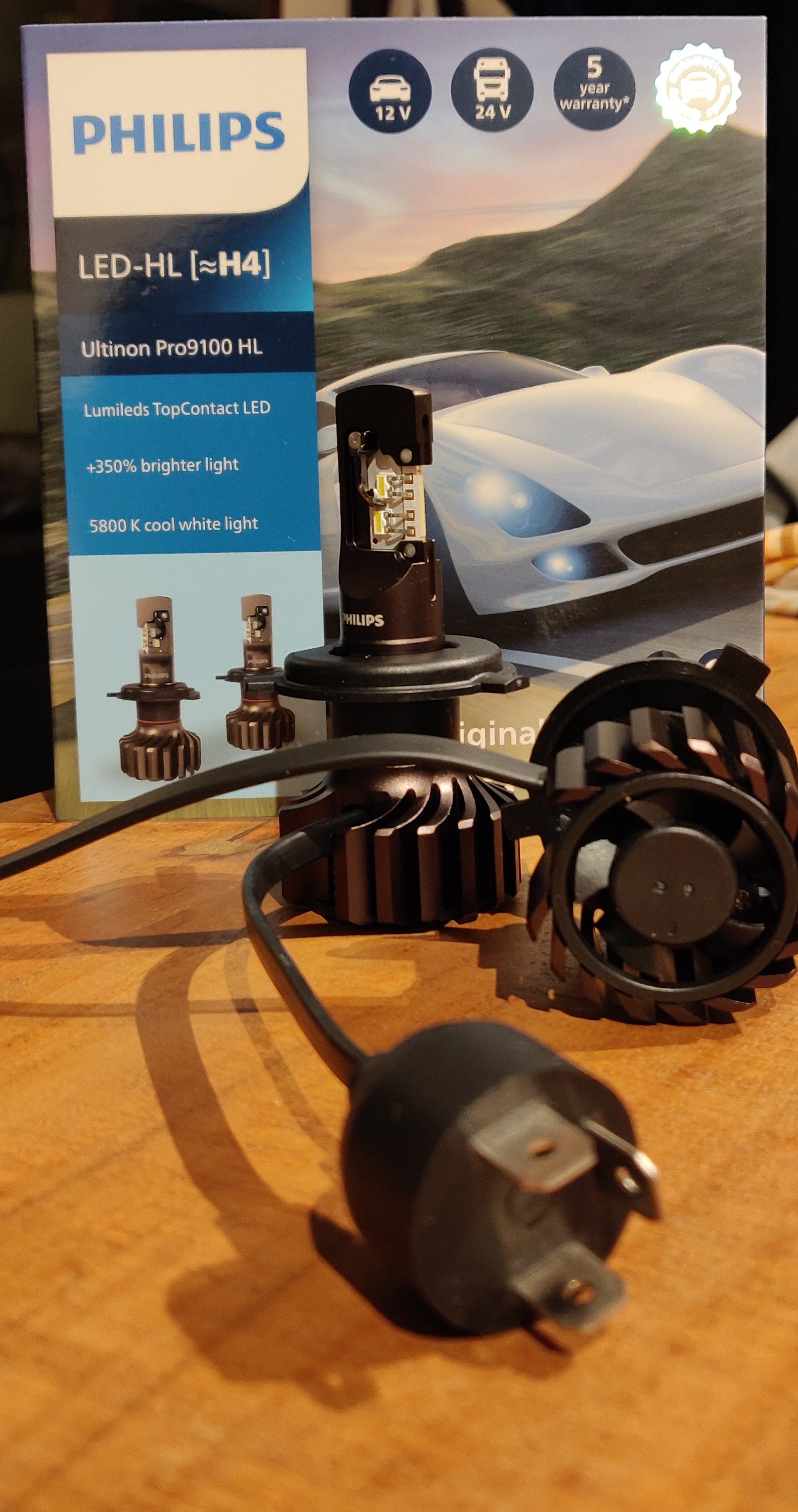

Vanavond van de pakketbezorger ontvangen, weer een nieuwe modπŸ™πŸ»
De allernieuwste LED van Phillips, de Ultinon pro 9100, welke mijn huidige type 9000 vervangen.
Denk daarbij aan 350% meer lichtopbrengst tov standaard halogeen, tegenover 250% voor de 9000.
Met m'n vorige lampen heb ik een andere GTi piloot blij kunnen maken, Menno veel plezier ermee en veilige km's!
