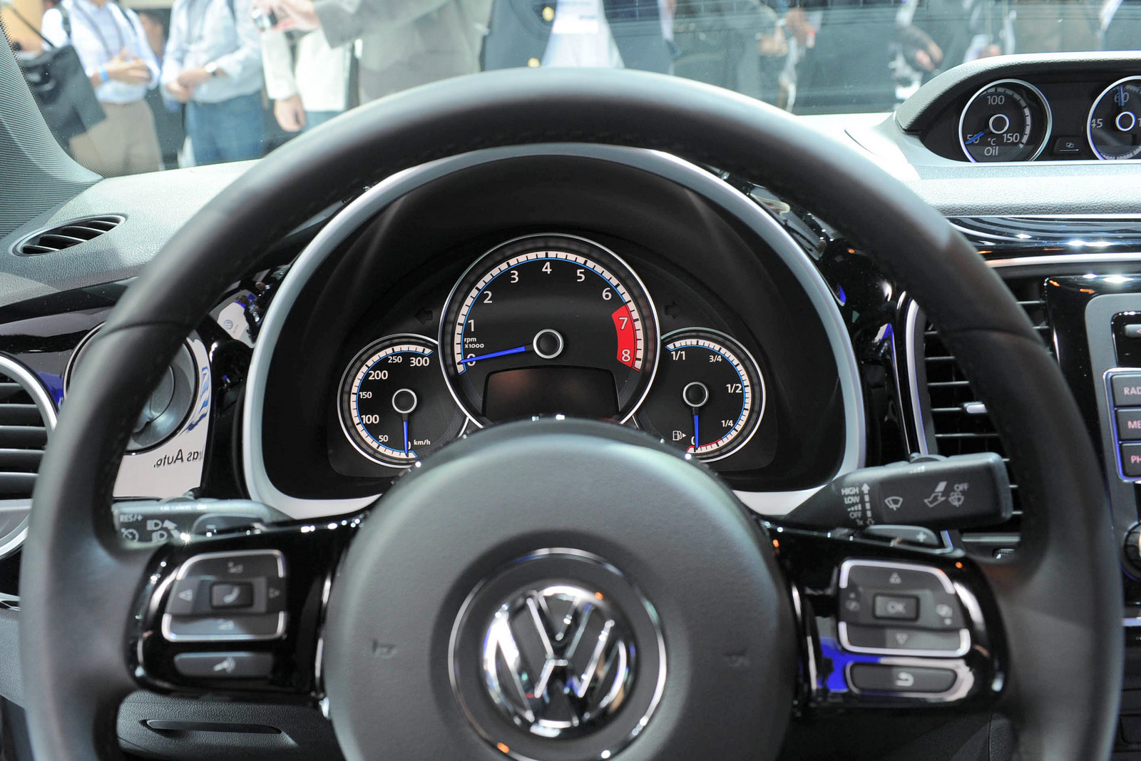

Het is leuke en simpele techniek, dus de modificatie zijn ook wel prima zelf te doen tot op zekere hoogte natuurlijk.
De Fabia teller zag er zo uit:
Je kan ook de klok van een Amarok TDI erin bouwen, maar die waren gebruikt niet tot amper te krijgen.
De Fabia en Amarok tellers hebben een uitgebreider MFA menu en hier is ook een temperatuurmeter voor het koelwater in verwerkt. Dit heeft de 1.2 TDI niet standaard erin zitten.
Deze teller heeft Bonny toen voor mij aangepast naar VW software incl. overzetten van de IMMO data.

Het enige verschil met een Amarok TDI teller is dat je tellerbladen een andere vormgeving hebben en de wijzers wit zijn.
De amarok heeft de 'klassieke' VW weergave. Een ander optie is een GTI teller (280km/h+8000rpm), BlueGT teller (240km/h+8000 rpm) of Seat Toledo teller (ander lettertype).
