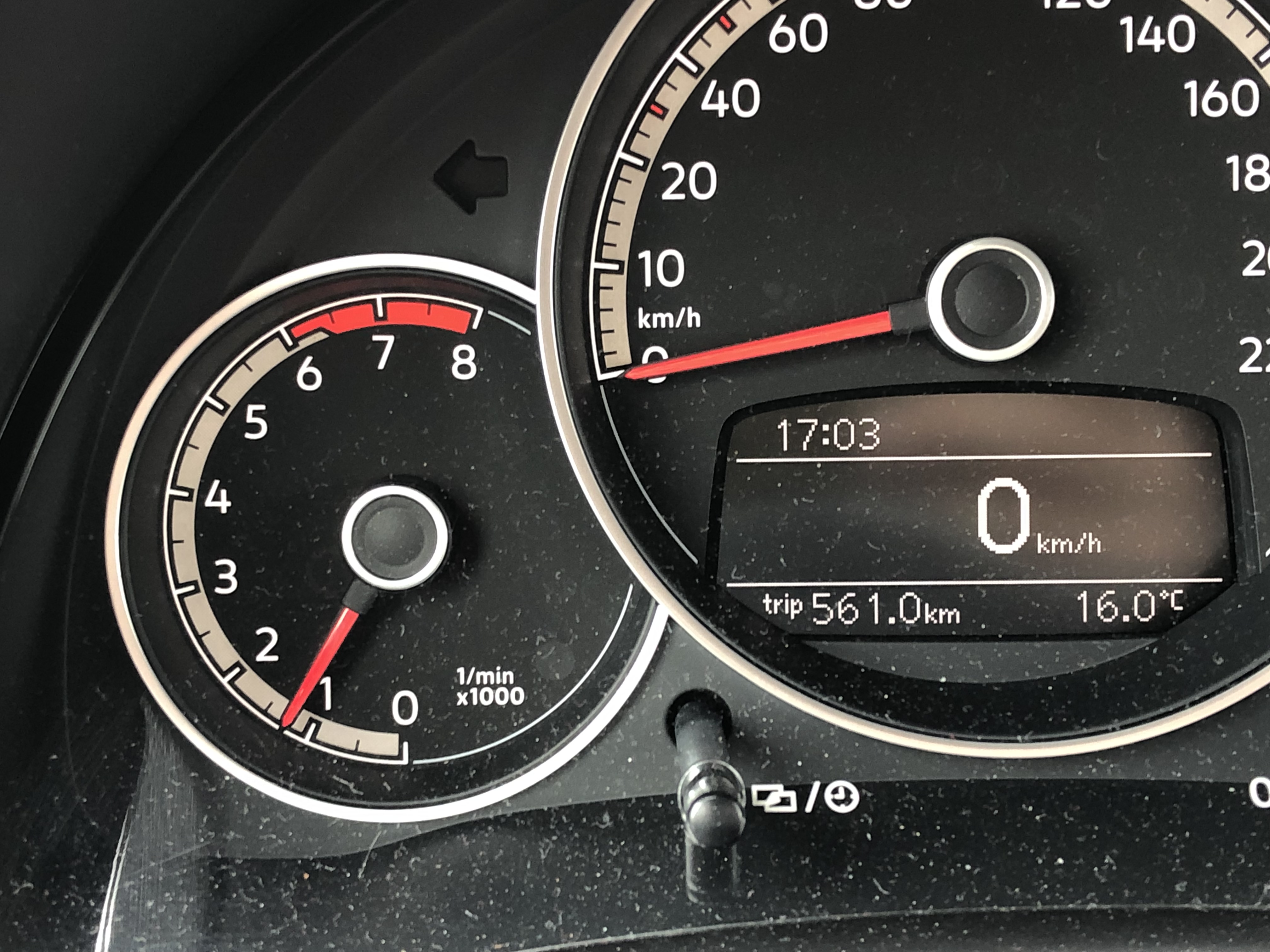

Wij hebben onze Up! GTI sinds januari van dit jaar in bezit en sindsdien al aardig wat km’s (20129) gereden.
Wat mij nu voor de 3e keer opviel is het volgende;
Zo om de 5000km lijkt de auto het gedrag te vertonen van een diesel na 2006 met DPF (Diesel Partikel Filter).
- Het toerental bij stationair draaien is verhoogd tot zo’n 1200 toeren ipv zo’n 900 normaliter. (Zie foto)
- De schakelindicator geeft (ook bij kalm rijgedrag) pas bij veel hogere snelheden aan om op te schakelen (zie foto’s)
- De auto rijdt wat schokkerig en maakt een wat zwaarder geluid.
Dit hele scala van bijzonderheden houdt zo’n 10km aan alvorens weer “normaal” te rijden.

Dit is zo’n beetje de exacte procedure voor een regeneratie inderdaad. Je krijgt geen melding in beeld met teksten als regeneratie bezig, cq blijf doorrijden?
Nee, niets dat erop wijst dat er iets gaande is. Wat ik ook nog heb geprobeerd is of de start/stop (tijdelijk) zou zijn uitgeschakeld, maar hier is dan weer geen sprake van.
